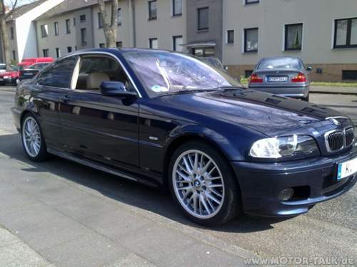

ich fahre einen E46 328Ci mit der sportlichen Fahrwerksabstimmung (20mm).
Ich muss demnächst zur Achsvermessung. Zudem wollte ich die hinteren Stützlager erneuern. Nun hätte ich Gelegenheit den Wagen tieferzulegen. 😉
Ich bin mir noch unschlüssig:
-Weitec 40/00
-H&R 35/20
-H&R 55/35 inkl. Schlechtwegepaket hinten
Ich habe seit Kurzem eine Gasanlage verbaut, sodass der Wagen nach meinem Gefühl hinten nun etwas tiefer gekommen ist. Die aktuelle Höhe ist hinten nun perfekt. Ich will auf keinen Fall tiefer gehen, wenn überhaupt nur minimal höher. Vorne ist er mir definitiv zu hoch. Ich woll ihn so tief haben, dass es ungefähr mit dem hinteren Rad gleich aussieht. Es soll einfach alltagstauglich und dezent aussehen.
Das H&R 35/20 wird wohl vorne zu wenig sein oder? Man soll ja auch bischen was merken und bei nur 15mm bin ich da etwas skeptisch.
Weitec 40/00 klingt zwar nicht schlecht aber für fast das gleiche Geld nur 2 Federn...... Paar Euros mehr und ich kriege von H&R 4 Federn. Außerdem habe ich ein ungutes Gefühl, wenn ich nur vorne tieferlege.
Ich tendiere zum H&R 55/35 aber befürchte, dass der vorne vielleicht zu tief wird. Schlechtwegepaket hinten wäre glaub ich ein MUSS.
Bin auf Eure Meinungen gespannt.

erst einmal vielen Dank für die zahlreichen Tipps und Fotos!!! Ich hatte leider vergessen, ein Bild von meinem 3er beizufügen, sodass Ihr Euch ein besseres Bild machen könnt. Das hole ich jetzt nach. Ich habe übrigends die originalen V72 18 Zöller (Mischbereifung) montiert mit der serienmäßigen ET, d.h. ohne Spurplatten etc.
@Ci-driver
Schicker Wagen, keine Frage! Allerdings ist er hinten für meinen Geschmack deutlich zu tief. Das sieht so aus, als ob der Kofferraum voll wäre und hinten noch 3 Leute sitzen. Oder einfach nur wie ein Golf II. Dir muss es aber gefallen.
Ich schätze, dass meiner (und deiner) durch den Gasumbau hinten um die 5mm tiefer geworden ist. Dann noch zusätzlich 15mm durch die H&R Federn ist einfach zu viel finde ich. Deshalb kam diese Kombination für mich nur in Verbindung mit dem SW-Paket in Frage.
Früher wollte ich den Wagen hinten so um die 10mm tiefer haben aber jetzt so gut wie gar nicht mehr (siehe Fotos). Von mir aus kann er so bleiben bzw. sollte so bleiben.
Ich würde auch definitiv direkt zu H&R greifen aber bei H&R finde ich, dass der Wagen auch vorne einen Tick zu tief ist für mich. Eigentlich ist es optisch und sportlich betrachtet genau richtig aber ich will es ein bischen dezenter haben, sodass die Tieferlegung auf den ersten Blick nicht sofort auffällt. Außerdem habe ich Bedenken wegen unserer Einfahrt......
