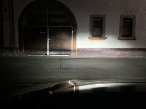

Zum andern haben wir bei der LED Beleuchtung ein Problem. Hier haben wir zwischen dem Abblend- und Fernlicht einen schwarzen Balken in Sichthöhe (siehe Bild), dies ist sehr störend beim Fahren. Hinzu kommen teils quietschende Bremsen. Alles in allem kein sehr schöner Start mit dem neuen Auto.

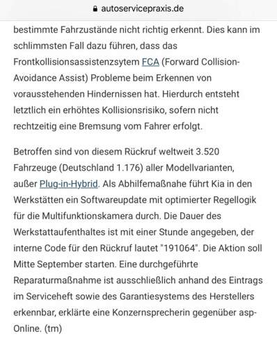

komme gerade von der Rückrufaktion meines Optimas.
Falls es noch nicht jeder mitbekommen hat, es liegt ein Problem an der Kamerasoftware zur Notbremsung vor.

nochmal zu dem „schwarzen Balken“, wenn das Fern-und Abblendlicht eingeschaltet ist.
Habe im linken Bereich einen deutlich sichtbaren Balken.
Der Freundliche meinte nur, das sei normal wegen den LED Scheinwerfern und da kann man nichts einstellen.
Senat auf die den Verweis aufs Forum konnte (wollte) er nichts unternehmen.
Wie seht ihr das? Der Balken sind doch nicht normal...
Die Serviceaktion mit dem Notbremsassistenten ist bei mir bereits beim letzten Service gemacht worden, im September 2018.
Wie schon gesagt, der Balken wurde bei mir ebenfalls durch Einstellen entfernt.
