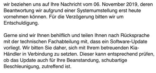

Wahnsinn, KIA hat auf meine Mail echt noch geantwortet.
Dann werd ich doch morgen nochmal beim Händler anrufen und nach dem angeblichen Update fragen.
Hallo Zusammen,
Dank der Erfahrungen dieser Community, habe ich nach Bekanntgabe des Updates direkt mal beim meinem Händler nachgefragt. Er sagte mir das anhand unserer Fahrgestellnumer kein Update im System für unseren Wagen zur Verfügung stehen würde. Wir sollte aber dennoch mal vorbei kommen und den Wagen auslesen lassen. Am Freitag war es dann soweit, und tatsächlich es war ein passendes Update für dieses Ruckeln vorhanden. Es hat ca eine Stunde gedauert bis wir den Wagen wieder hatten. Und was soll ich sagen, das ruckeln ist endlich WEG. Wahnsinn, es hat tatsächlich nur ein Jahr gedauert :-). Jetzt sind wir richtig zufrieden mit dem Auto. Er läuft nun auch geschmeidig im kalten Zustand.
