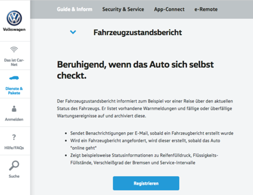

Könnte es aber vlt sein, dass manche Dienste wie "Fahrzeugzustandsbericht" direkt über VAG-Server laufen?
Onlinedienst "Fahrzeugzustandsbericht"
@spreetourer schrieb am 23. Oktober 2017 um 15:22:32 Uhr:
Davon kann man hoffentlich ausgehen. Zwar könnte es möglich sein, dass auch dafür ein Dienstleister angestellt wird, aber ich bete, dass VW nicht so blöd war (und den nur für die Software nutzt). Gerade die Realisierung des Fahrzeugberichts oder die Standheizung müssten auf internen Servern einfacher zu realisieren sein, da fahrzeugspezifische Daten hinterlegt werden. Gleiches gilt auch für den Werkstatt-Service, bei dem sich die Werkstatt des Vertrauens pro-aktiv beim Nutzer meldet.
