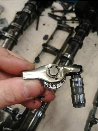

Was bei den Kipphebeln kaputt geht, ist nicht der Blecherne Kipphebel an sich, sondern die Nadeln des Lagers der Rolle in der Mitte des Kipphebels.
@Gastleser220d schrieb am 19. April 2023 um 12:41:17 Uhr:
Haben die Nadellager eigene Ölkanäle oder werden diese ledeglich durch Ölspritzdüsen geschmiert?
Was genau geht an den Lagern kaputt? Laufen die ein, verkoken die Rollen und das ganz wir schwergängig, graben sich die Nadeln ein weil Innen und Außenring niemals eine volle Umdrehung machen (sofern das Hauptlager in der Mitte betroffen ist)?
So wie der Bolzen eingebaut ist, ist weder ein Umformverfahren für den Bolzen noch ein zusätzliches Sicherungsbauteil erforderlich. Der Bolzen liegt mit einem Teil seiner Stirnseite an der Seitenwand an.
Zur drehbaren Lagerung der Rolle an dem Bolzen, der in den Seitenwänden befestigt ist, dient ein Nadellager. Die Seitenwände verformen sich unter erhöhter Beanspruchung und die axiale Beweglichkeit des Bolzens nimmt zu und es entsteht das von Gastleser220d beschriebene Schadensbild.
Das anhängende Bild stammt von AstraCoupe18
