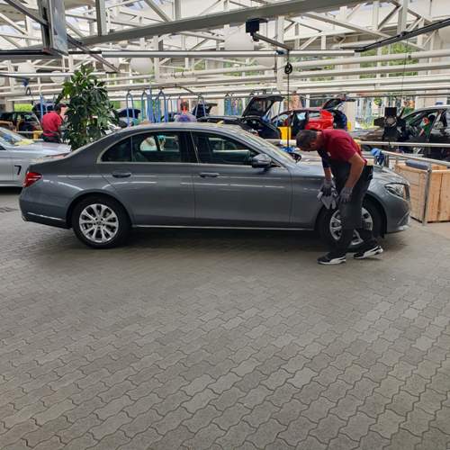

War heute beim B Service, E220d, bj.2019, 43.000 km. Ich hatte den Meister gefragt wegen dem om654. Sie hatten bis jetzt keine Motor Schäden.
Es sind eben hochwertige technisch Motoren.
Deswegen sind Wartung und hochwertige Öle mit mb Freigabe 229.52 wichtig
Waschtag
