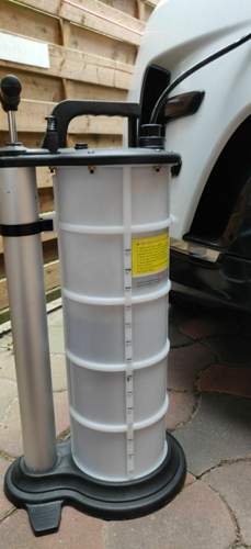

alles klar, ich mache morgen mal ein paar Bilder vom Motorraum und ein paar Infos zum Ölfilter-Wechsel.
Ansonsten hier nochmal was zum Rest:
1) Pumpe: Ich nutze eine große Vakuum-Handpumpe mit integriertem Tank, siehe Bild. Ihr könnt natürlich nehmen, was ihr wollt. Allerdings habe ich keine guten Erfahrungen mit elektrischen gemacht. Vor allem wenn es draußen unter 10°C ist, ist das Öl echt dickflüssig und die elektrischen Pumpen fördern nichts mehr. Das gibt dann eine riesen Sauerei, alles voll mit Öl, vor wenn man die Schläuche dann wieder heraus- bzw. abzieht. Da ist die manuelle Pumpe sehr entspannt. Fördert auch im Kalten, zwar langsam, aber sie macht es und man hat direkt den Tank zum "zwischenparken" des Öls. Ich habe mir vor dem ersten Gebrauch (mit Hilfe von Wasser) Markierung gemacht, damit ich genau weiß, wieviel Öl raus gekommen ist und somit wieder rein muss. Außerdem habe ich eine 50m Rolle 6x8mm Schlauch. Den schließe ich direkt an die Handpumpe an und schiebe ihn beim DS in das Röhrchen vom Peilstab. Schlauch gibts jedes Mal neu, ist dann eine saubere Sache.
2) Ölfilter: LR bestellt die Ölfilter für die Ingenium Motoren von der Firma Purflux. Habe beide Filter (original LR und Purflux) hier gehabt und 1:1 verglichen. Absolut identisch, bis ins kleinste Detail. Nur der Aufdruck nicht. 😉 Es handelt sich um den L994. Immer dabei ist auch ein neuer O-Ring für den Ölfiterdeckel.
3) Ölfilter-Schlüßel: Für den Ölfilter-Deckel braucht ihr einen Ölfilterschlüsel, da das hinten doch sehr eng ist. Keine Chance per Hand oder mit Universal-Schlüsseln. Ihr braucht einen 64mm/14-Kant. Z.B. den Hazet 2169-7 Öl-Filterschlüssel.
4) Das Öl: Kostet derzeit übrigens, je nachdem ob ihr das Castrol Edge (Professional) 0W-30 C2 oder C3 nehmt, zwischen 10 und 17 Euro der Liter. Professional ist in Klammern, weil es den Zusatz lt. Castrol eig. nicht mehr gibt. Aber man bekommt noch Öle mit dem Audruck ist evtl. Altbestand.

Pumpe
wo kann ich die Vakuum-Handpumpe Bestellen.....
