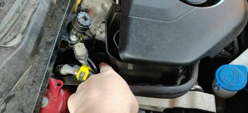

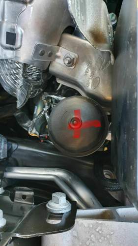

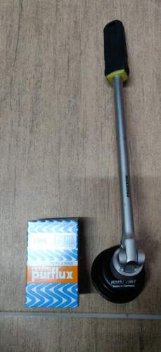

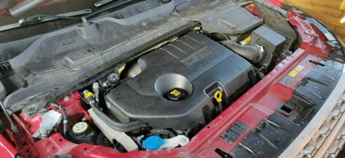

So, wie versprochen Bilder und noch ein zwei Hinweise zum Ölfilterwechsel:
1) Der Ölfilter sitzt, wenn man vor dem Motorraum steht, oben links. Und zwar vorne links unter dem AdBlue-Port. Da kommt ihr zwar mit der Hand runter, aber los bekommt ihr den nur mit etwas Kraft, die ihr so nicht aufbringen könnt. Universalschlüßel, etc. helfen euch da nicht. Besorgt euch einen passenden Ölfilterschlüßel. Beispiel siehe Bilder.
2) Wenn ihr den Ölfilter wechselt, steckt der im Deckel ziemlich fest. Der ist über einen Zapfen geschoben. Einfach Gummihandschuh überziehen und nach unten aus dem Deckel rupfen. Das kostet schon etwas Kraft, aber es geht. Da ist kein Trick (drehen, etc.) dabei. Den O-Ring solltet ihr dann gleich tauschen, der sitzt außen auf dem Filterdeckel. Dazu am besten mit einem kleinen Schlitz-Schraubendreher unter den Ring und abziehen.
3) Beim Festschrauben des Deckels vorsichtig vorgehen. Nur handfest schrauben, das Ding dichtet mit dem O-Ring ab und bedarf keinerlei Gewalt. Wenn er bis zum Ende geschraubt ist, merkt man ein abruptes Ende und er ist dann auch dicht.
Grüße,
Hauser

nein die Bilder sind von meinem Disco Sport.
Aber beides sind Ingenium Diesel mit Quermotor. D.h. die Position des Ölfilters ist die gleiche, nur dass Du da kein AdBlue Port hast. 🙂

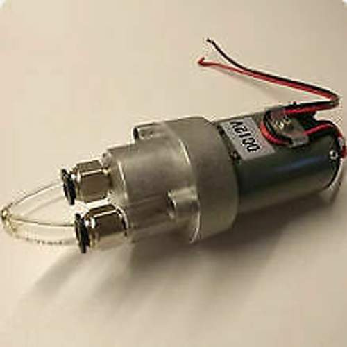

Die Pumpe habe ich von Aliexpress, die haben sehr schöne Ganzmetallzahnradpumpen um ca. Eur. 40,00 (suche nach Oil Pump 12V), man darf bloß keine Membranpumpe nehmen, die funktionieren zwar auch, aber sie brauchen für die sechs Liter Öl wahrscheinlich eine halbe Stunde.
Kann Zahnrad auch ansaugen wie Membran?
@tplus schrieb am 3. April 2020 um 14:57:14 Uhr:
Ich hoffe, die Ölpumpen im Motor sind auch Zahnrad und liegen oberhalb der Ölwanne. Das kennst Du aber nicht (mehr).
Aber zugegeben, ich habe zwar die Pumpe, aber noch nicht probiert. Notfalls muss man halt mit dem Mund oder irgendwas anderem ansaugen.
Ich werde es heute noch testen und melde mich.
die sind auch selbst ansaugend.
Habe diese und sie tut es.....

denke mal das dies mit rotem Kreuz der Ölfilter ist.
So kenne ich es nicht,das der Ölfilter so weit oben sitzt....!
Habe schon ca. hundert Ölwechsel gemacht aber so einen Filter gewechselt noch nicht......
