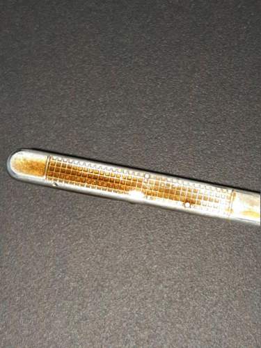

also Viele empfehlen alle 10.000 km einen Ölwechsel zu machen, da das Öl im Ingenium doch stark verrust. Ich mache das auch so und auch selber.
Und ja, ich habe mich mal aus Spaß dabei unters Auto gelegt, weil ich dachte, ich bekomme da fast das komplette Öl heraus. Aber ist nicht so. Der Ingenium ist so "verwinkelt", man bekommt etwa 5.0 bis 5.5 Liter raus, wenn man die Ablasschraube nutzt. Und ein Blick auf meine Inspektionsrechnung zeigt mir, der Freundliche schafft es auch nicht, die 6.5 Liter für eine Servicebefüllung abzulassen (7.25 sind es insg. im System) und landet ebenfalls bei 5.5 Litern.
Inzwischen mache ich das per Absaugpumpe. Die gibts für ca. 35 bis 50 Euro bei Amazon. Ölpeilstab raus, Schlauch rein, pumpen. Währenddessen Ölfilter wechseln. Ist bei dem Motor ein Klacks, geht alles von oben, 10 Minten Sache. Filter kostet so zwischen 5 und 10 Euro. So erwischt man etwa 0,5 - 1.0L weniger Öl, aber wenn man alle 10.000 km wechselt macht das keinen Unterschied.

Soo habe jetzt mal das Öl (Castrol 0W30,C2) gewechselt und muss sagen das Zeug ist ja wie Wasser.
Das das Probleme mit Abrieb usw. Gibt kann Ich mir sehr gut vorstellen.
Ich wechsel in 10tkm dann mal auf das Castrol 5W30.
Das ist im direkten "Handvergleich" schon ganz anders als das 0W30.

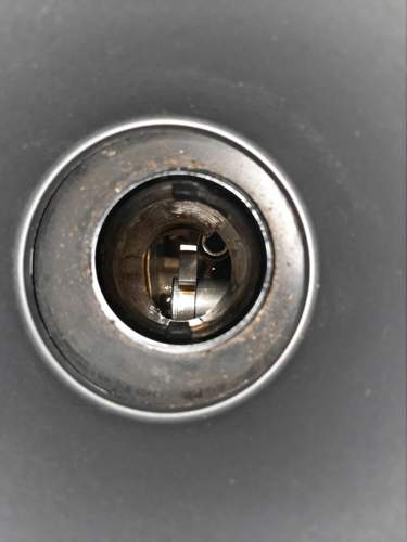

da auch der P300e ein Ingenium ist stelle ich die 1ste Ölanalyse des 3töpfigen hier ein.
Laufleistung auf dem Wagen 16993km
Laufleistung auf dem Verbrenner 8500 - 9500km...genauer kann ich es nicht nachvollziehen.
Eigentlich Schade, dass man so früh dieses teuer Öl wechseln muss. Warum wird nicht die reine Laufleitung des Verbrenners zu einer Meldung des Ölservice genutzt ???
Im Anhang die Ölanalyse, die einen dringenden Wechsel empfiehlt.
Extrem auffallend der hohe Treibstoffanteil im Öl, sowie der als extrem hich bezeichnete Kupferanteil.
Der Eisenanteil ist Ingeniumtypisch hoch...so wie bei den anderen Ingeniums auch.
Übrigens ist der Hybrid seit 25 Jahren mein erstes Fahzeug, das diese Öl-Wasseremulsion in hellbraun im Öldeckel hat.

Der Öldeckel sieht ja schlimm aus.
Was sagt der Freundliche?
