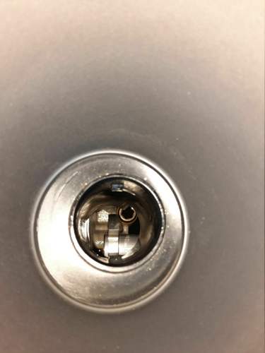

@Lordschaft schrieb am 15. Februar 2022 um 15:56:32 Uhr:
Der Öldeckel sieht ja schlimm aus.
Was sagt der Freundliche?
Habe ihn nicht gefragt.....da das nicht tragisch ist.
Würde bei anderer Nutzung des Fahrzeugs nicht auftreten....der Motor wird eben zu selten richtig warm.
Obwohl die letzen 4 Tage lief er 900km auf der Bahn....mit dem frischen Öl.....siehe Bilder.
So etwas Emulsion im Deckel ist unproblematisch und nur ein Anzeichen für Kurzstrecke...das zeigt auch der Kraftstoffeintrag im Öl.
PHEV bei verbrauchsoptimiertem Fahrprofil ist für Verbrenner einfach nur Mist

Das ist genau das Problem mit der Kurzstrecke,der Motor wird nicht warm.Das Öl erst Recht nicht und dann haste den weißen Rotz.
Dazu dann am besten noch 2 Jahre oder 34tkm und der Motor dankt es dir.
Gutes Beispiel das solche Autos/Motoren nichts für die Stadt bzw. Kurzstrecken sind.
