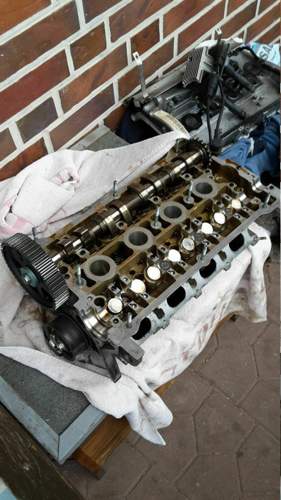

Ich habe vor kurzem auch meinen Nockenwellen versteller net gemacht. Und wenn ich so meinen Motor von innen betrachte ist da keinerlei verkorkung oder irgendeine Ablagerungen. Wirklich super sauber und das nach einer Lauf Leistung von über 250 tkm. Wenn es die Ölpumpe sein sollte würde die doch im Stand keinen Öldruck aufbauen.

Schau mal.
Sieht doch sauber aus...

Das sieht aber aus wie wenn der Motor ausgebaut, gereinigt und trocken wäre.
Nimm einfach Motorspülung vor dem Ölwechsel auf das neue 5W40.
Das habe ich immer beim Wechsel auf ein anderes Öl und auch nach als ich meinen S6 nach 4 Jahren Standzeit wieder in Betrieb genommen habe. Motoren laufen alle perfekt und sauber.
