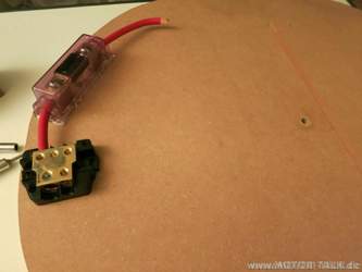

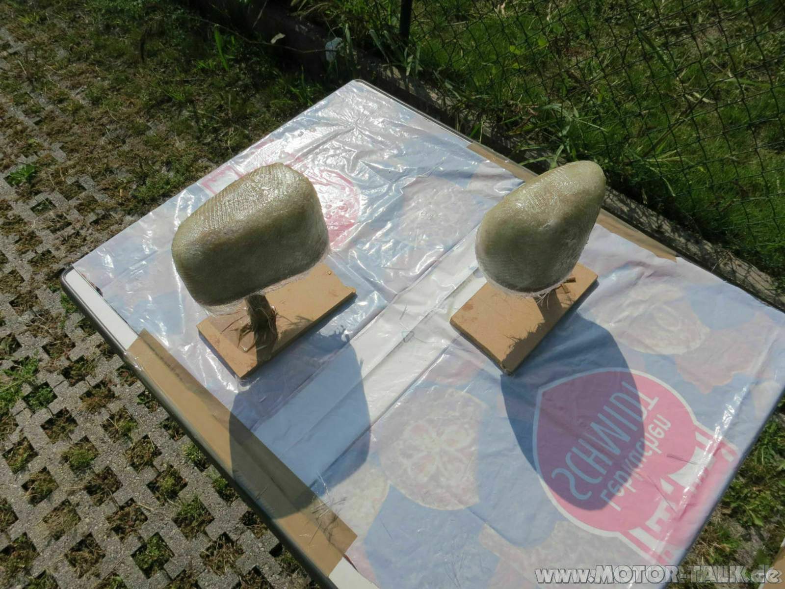

Ich hatte befürchtet, dass das Epoxidharz noch recht lange stinkt und ich die Teile nicht in den Keller stellen kann (nachts um die 12°C und hohe Luftfeuchtigkeit, nicht gut für den Aushärtungsprozess), aber abends um 21Uhr hat man nichts mehr gerochen. Über Nacht standen sie also im Keller und dann am Mittwoch nochmal bei 30°C den ganzen Tag in der Sonne auf dem Balkon:
[bild=1]

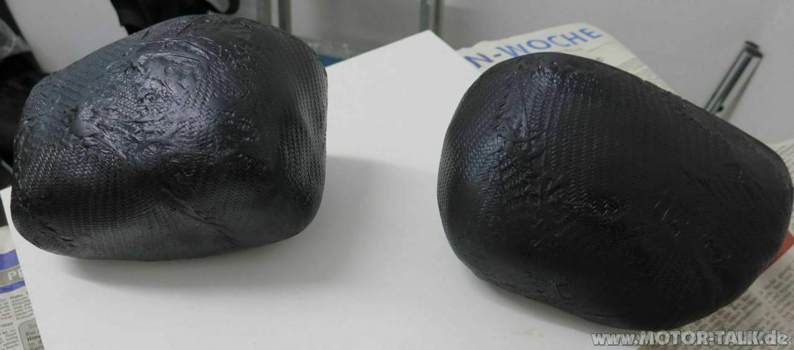

Den werde ich nachträglich abdichten müssen. Da noch etwas vom Lack in Wagenfarbe übrig war, haben die Formen etwas Mingblau perleffekt bekommen, leider ohne perleffekt, da kein Klarlack mehr übrig war 😁
[bild=8]
[bild=9]

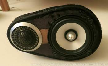

Anprobe der Lautsprecher im Gehäuse:
[bild=14]
