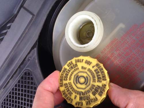

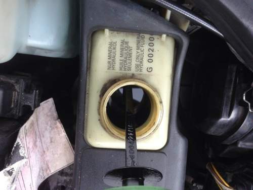

Also hab nochmal Bilder gemacht
Das müsste die Bremsflüssigkeit sein richtig ? Muss diese mal gewechselt werden? Und nimmt
Die auch ab ?
Und das ist das was ich meinte was aufgefüllt wurde danach ging die Lenkung wieder super und auch die Schaltung einfacher. Und diese Flüssigkeit ist nicht mehr ganz voll bei mir?
Ist das jetzt Getriebeöl oder Servoöl und kann ich das selber nachfüllen ?
Das auf dem ersten Bild ist die Bremsflüssigkeit und die sollte man alle zwei Jahr wechseln.
Und das auf dem zweiten ist das Servoöl und das dürfte nicht weniger werden da es ein geschlossener Kreislauf ist.
Und auch nichts mit der Gangschaltung zu tun.
Das obere Bild ist die Bremsflüssigkeit. Seitlich auf dem Behälter ist die Skala MIN/MAX. Sieht etwas zu voll aus, geht aber.
Das andere ist das Servoöl, das sieht echt mardig aus. Du sagst ja der hat dir da die schwarze Brühe nachgefüllt? Würde das aussaugen lassen und dann mit CHF 11S (gibts bei ATU) auffüllen.

Also Servoöl ist grün und ich würde da mir nur Original Audi Flüssigkeit holen. Man kann das natürlich auch anders machen.... ich habe es aufgefüllt indem ich regelmässig mit einer Spritze die ein Schlauch dran hat soweit abgezogen bis nichts mehr kam. Dann mit frischem aufgefüllt und das einige Male gemacht bis so gut wie kein altes Öl mehr drin war.
Hat den Vorteil das man nicht das System öffnen muss und dann wieder entlüften hinterher. ( Ich nenne das die Harz IV Version 😁 ).
Das obere ist Bremsflüssigkeit und alle 2 Jahre pauschal würde ich jetzt nicht unbedingt machen. Es gibt da Geräte für ein paar € wo man die Flüssigkeit testen kann und damit auch sehen kann ob Sie geht oder gewechselt werden muss.
Meine ist im Übrigen seit 6 Jahren drin und bremst immer noch super...werde ich aber bald wechseln.
