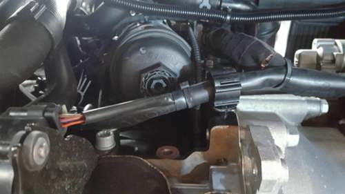

Danke für die Infos zum Sitz des Ölfilters beim TDI, Bj. 2016.
Der Filter sitzt vorne am Motor (wie bereits beschrieben). Der Wechsel des Filters ist nicht schwer, aber aufwändiger als bei den Modellen, bei denen der Filter von oben zugänglich ist. Unterbodenschutz entfernen, Kabel vor dem Filter entfernen oder beiseitedrücken, Kappe abschrauben.
Unangenehm ist, dass der Filterdeckel nach unten zeigt (s. Bild). Beim Abschrauben läuft eine Restmenge aus.

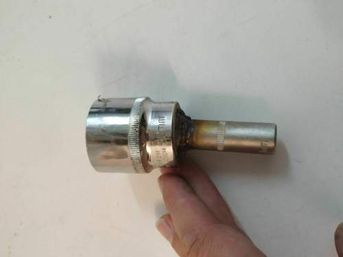

Hi, also beim Caddy meiner Frau wo ein 1.6 TDI Motor drinnen ist ist beim Ölfiltergehäuse oben ein 32er Sechskant.
Aber pass auf. Den Deckel musst du mit dem Drehmomentschlüssel festziehen. Die NM müssten am Deckel stehen - ich glaube 20 oder 25NM.
Die Freie Werkstatt hat den damals bei uns mit der Hand festgezogen was zu erheblichen Ölverlust geführt hat und ich einen neuen Deckel brauchte.
Seit dem mache ich das selbst und habe mir dazu einen kleinen Drehmomentschlüssel besorgt - Nussadpter musste ich selbst machen.

Adapter auf so eine große Nuss hab ich nicht und hab daher die kleine Nuss mit der kleinen Aufnahme für den Drehmoment raufschweissen müssen. So kann man altes Werkzeug auch zu Spezialwerkzeug machen :-)
