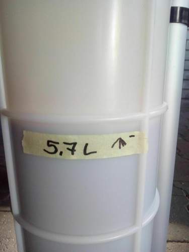

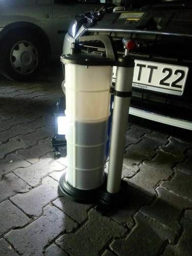

Hallo , Micha mein Name , ich lese als TT Fahrer bei euch ein wenig mit zum Thema Ölwechsel .
Mein TT hat den EA 888 Gen 3 Motor 230 PS .
Mein letzter Ölwechsel bei Audi kostete 108 Euro , bei angelieferten Öl .
Die Rechnung war für Arbeitslohn , Filter , Ablassschraube , Altolentsorgung , Mehrwertsteuer .
Ich halte nichts von Longlife .
Ich fahre mittlerweile Öl von Meguin 5w40 High Condition , was das selbe ist wie Liqui Moly .
Alle zwei Jahre lasse ich in der Werkstatt das Öl im Rahmen der Inspektion mit wechseln .
Dazwischen wechsel ich das Öl selber .
Ich fahre den TT ordentlich warm und sauge das ab , ich bekomme die 5,7 Liter auch komplett raus , inkl. Filterwechsel .
Zum absaugen verwende ich ein Polyamidrohr 6x1 mm .
Extrem hitzebeständig , Öl und saureresitend .
Ich sauge dann so bei 80 Grad ab , die Partikel sind da noch schön in der Schwebe .
Ich mache das zwischen den Inspektionen , so alle 6000 - 7000 km .
Bei den Kosten bin ich dann bei 35 Euro , für Öl 5,7 Liter Meguin 5w40 High Condition und Filter von Mann .

Ich war da auch nicht überzeugt . Deshalb wurde das auch erstmal getestet , mit dem absaugen .
Also , Auto richtig warm gefahren , dann bei einem Kumpel von mir auf die Hebebühne , aber noch nicht angehoben .
Dann das Öl abgesaugt mit der Pumpe und Filter gewechselt .
Danach Auto angehoben , den Schutz weg , die Ablassschraube raus .
Da kamen noch drei , vier Tropfen Öl , das war es aber .
Zum Vergleich , wie läuft der Ölwechsel bei Audi ab ?
Der Kunde stellt das Auto vor der Arbeit oder am Abend zuvor bei der Werkstatt ab . Irgendwann im Laufe des Tages , kommt das Auto vom Parkplatz in die Werkstatt und das Öl wird gewechselt .
Wer glaubt , der Meister fährt gerade sein wertvolles Auto erst mal warm vorher und der Mechaniker schraubt die Ablassschraube ja erst nach einer Stunde wieder rein , weil ja vielleicht noch ein Tropfen Öl kommen könnte , tja der ist halt etwas realitätsfremd und hat bei so etwas noch nicht zu geschaut , oder das selber mal gemacht .
Ich behaupte jetzt nicht , absaugen geht bei jedem Motor gleich gut , aber bei diesem geht das wunderbar .
Wer da andere Erfahrungen hat , der hat beim absaugen etwas nicht richtig gemacht .
