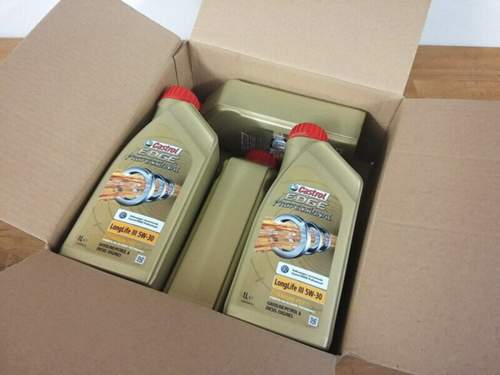

Hatte mir Anfang der Woche auch Öl für den LongLife Wechsel im Netz gekauft.
6 Liter Castrol für knapp 48 Euro. Nächste Woche erfolgt der Wechsel beim 🙂
