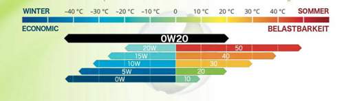

Ich bin da auf der Seite auf die Anzeige gestossen (siehe Foto). Was bedeuten die Angaben in dem blauen Bereich? Wahrscheinlich eine einfache Erklärung, auf die Lösung komme ich aber gerade nicht.
Unbenannt
Blauer Bereich = bis zu welcher minus Temperatur das Motoröl noch selbständig der Ölpumpe zufließen kann.
Gruß Ulli
Das wäre dann sozusagen einsetzbar von -45 Grad bis +50 Grad? Oder was sagt mir das?

In etwa, das Schaubild ist ja schon historisch, früher war das mit normalem Mineralöl dafür eingeteilt. Mittlerweile gibt es ganz andere Öle, da sind die Grenzen im plus Bereich auch ganz andere. Kommt auch auf die Technik an, sprich Kühlung.
Da geht ein 0w 20 auch problemlos ganzjährig in unserer Klimazone. Die bestehen ja zum großen Teil immer aus PAO's, also vollsynthetischen Ölen.
Die 0 und 5w 30 und darüber Öle, die mal vollsynthetisch waren werden seit Jahren immer mehr durch HC = HydoCrack, also katalysiertes Öl ersetzt. Den PAO's in einigen Bereichen schon fast ebenbürtig sind die GTL = Gas to liquid Öle aus aufwendig katalysiertem Erdgas. Meist sind die Öle Mischungen aus mehreren Grundölen + Additiv. Paketen.
