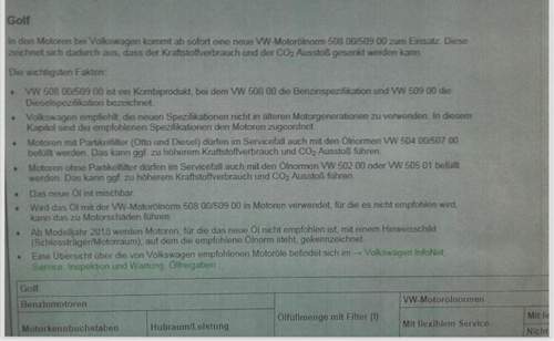

Der erste Ölwechsel ist nach 30.000 Km oder 2 Jahre sagte mir der Autohändler. Darf ich aber trotzdem privat Öl+Filter nach 5000-10000 wechseln? Das sollte eigentlich kein Problem mit der Garantie ergeben, oder?

Danke Männers,
und ich war schon voll auf das 504 00 eingeschossen. Gut dass man hier nochmal darüber geschrieben hat. Dann wird es natürlich das 508 00.
Auch wenn ich mal Kurzstrecke fahre und dann wieder längere Strecken, ich denke das kann das Öl abhaben, zumal ich eher dazu tendiere, immer nach dem Winter zu wechseln.
In der Garantie würde ich, wenn sich Werkstatt drauf einlässt zu bestätigen, dass das mitgebrachte Öl die Garantie nicht beeinträchtigt, stets das Original-VW-Öl nehmen wollen.
1000km ist aber arg früh für den ersten Wechsel. 5000km würd ich schon fahren, damit der “befürchtete“ Einfahrverschleiß mit dem Öl rauskommt. 😉
Grundsätzlich ist die 50800 so streng, da gibts kaum mehr Differenzen bei den Herstellern. Viel mehr theoretischer Natur nur noch.
Ich denke, sobald das Öl die Freigabe von VW hat, kannst jede Marke nehmen. Castrol verwenden sie selbst in der VW Werkstatt. Und bisher stand immer auf der Rechnung, dass der Kunde das Öl verschlossen angeliefert hat und der Norm entspricht.
Ich denke, dass man bereits nach 1000-1200 km schon Rückstände raushat. Kenne bei mir im Bekanntenkreis Leute, die das schon immer so machen. Man kann es natürlich auch später machen, aber ob da dann mehr Dreck rauskommt glaube ich weniger.
Beim Service, also kompletten Ölwechsel, darf auch 50400 eingefüllt werden.
Das ist der obere Teil des Wartungsplan: siehe Punkt 3.
Einen Mehrverbrauch konnte ich nach dem Service bei meinem TCR nicht feststellen, auch keinen Leistungsverlust.

einfach so machen wie von VW vorgeschrieben.
@Jeverman schrieb am 24. Dezember 2020 um 12:56:09 Uhr:
Dann hat das in der BDA ja gestimmt. Also aber nur, wenn das Öl komplett getauscht wird. Zumischen ist ein no go. Würde ich eh nie machen. Aber danke für den Hinweis.
