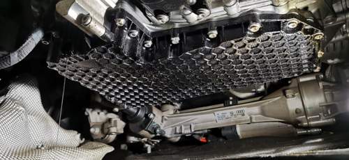

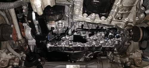

Ich hab meine Ölwanne gestern in Eigenregie getauscht.
Dabei sehr auf die richtige Reihenfolge beim anziehen der Schrauben und des Drehmoments geachtet.
In einer Woche schaue ich nochmal drunter.
Jetzt kann ich wenigstens meinen Ölwechsel am Getriebe auch selbst und mit ruhigem Gewissen machen 😉

Hast du die Filter in der Mechatronic auch gleich mit gewechselt?
vg
Alex
Nee, die Mechatronic hatte ich nicht draußen.
Hab dann lediglich umgeölt auf ein anderes Öl.
