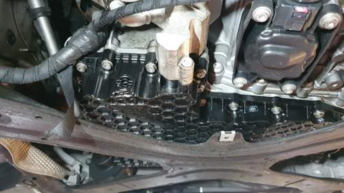

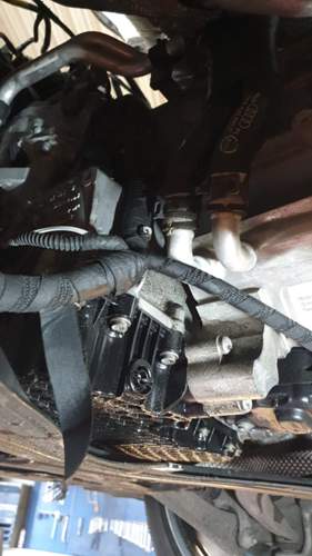

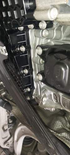

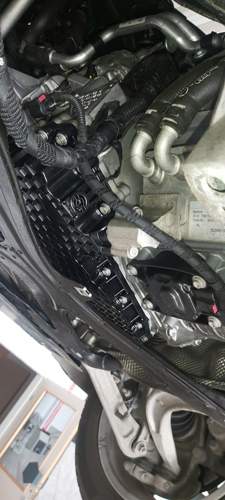

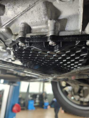

Servus,

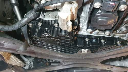

ich habe das Problem, dass beim Ölwechsel des DSG Getriebes nur noch 2,5 Liter ATF Öl rausgekommen sind. Die Getriebe Dichtung wurde von Audi 2018 unter Gewährleistung getauscht. Jetzt zeigt sich, dass dies wohl nicht geholfen hat. Haben hier mehr Leute das Problem, dass die Getriebe so viel Öl verlieren? Evtl. ist es ja garnicht die Ölwanne, sondern die Pumpe, welche an der Ölwanne sitzt?
Ich packe mal ein paar Bilder vom Getriebe mit in den Thread - evtl. erkennt ja jemand das Problem wieder. Da mein Auto jetzt keine Gewährleistung mehr hat, ist der Händler verpflichtet hier nachzubessern? Der erste Versuch scheint ja misslungen.
VG
Alex

Ölwanne inkl Pumpe
Ölwanne seitlich
Ölwanne schräg
Bist Du sicher, dass es von der Pumpe kommt?
Auf den Bildern sieht es so aus, als ob es von weiter oben kommt!

Themenstarteram 11. Mai 2023 um 12:58
@Chuck_Gyver schrieb am 11. Mai 2023 um 12:59:06 Uhr:
Ne absolut nicht sicher - daher dachte ich vielleicht kennt jemand das „Schadensbild“ :( Deine Pfeile könnten auch auf Öl Reste zeigen, die durch den Fahrtwind nach oben gedrückt wurden. Ich hab ehrlich gesagt gerade nicht mehr das meiste Vertrauen in die Aussage von besagtem Audi Händler. Wenn man es beim ersten Anlauf sauber abgedichtet hätte, warum fehlt nun wieder so viel Öl?

Der Fahrtwind drückt da nichts rauf.

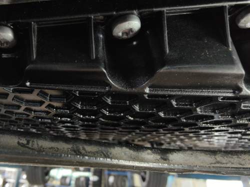

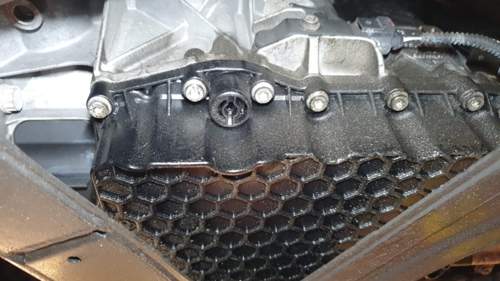

Habe ich bereits hinter mir. Da ich noch Garantie hatte wurde die ganze Ölwanne getauscht. Kostet nur knapp 130€ und der Aufwand für den Dichtungstausch alleine dürfte sehr ähnlich sein. Unter der Hand hat mir der Mechaniker gesagt dass die Dichtung alleine oft nicht reicht.
In Summe hat das ganze etwa 600€ gekostet.
Am Bild 2 sieht man einen Tropfen Öl. Ob es von dort kam ist schwer zu sagen weil der Fahrtwind es überall verteilt hat.
[Von Motor-Talk aus dem Thema 'DSG (S-Tronic) DL382 undicht' überführt.]

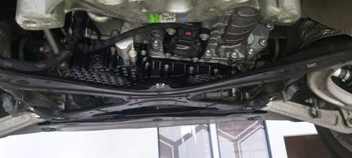

Wurde bei dir die Dichtung der Mechatronik gemacht? Ich habe gerade in einen YouTube Video gesehen, dass dort auch nur 2750 ml aus dem Getriebe herauskamen… evtl ist der Verlust garnicht so hoch wie gedacht? Ich überlege mir einen Erwin Zugang zu holen und es nun selbst anzugehen…

Es gibt 3 TPis bezügl. Undichtigkeiten:
Stecker an der Mechatronik,
Dichtung bzw. Ölwanne und
Lunker am Getriebegehäuse in Verlängerung eines Schraubengewindes.
Bei meinem sollte es der Stecker sein, aber nach anziehen der Ölwannenschrauben war erstmal Ruhe.
Werd' demnächst nochmal drunter schauen...
