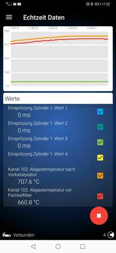

Jetzt kommts!

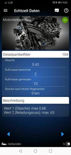

Ich bin nochmal ins Auto eingestiegen und habe MWB 102 an gemacht und wollte sehen ob er tatsächlich anfängt. Bin den Weg Richtung Arbeit gefahren, den ich täglich fahre. Nach ca 10km ging die abgastemperatur von ca 270 auf 6 bis 700 Grad hoch. Die ganze Prozedur dauerte um die 40km mit warm fahren und dem Beginn der Regeneration.
Im Programm steht jetzt auch letzte Regeneration vor 10km. Jetzt kommt natürlich die alles entscheidende Frage, regeneriert er immer wieder sobald er Betriebstemperatur hat wenn die regeneration abgebrochen wurde? Das würde in meinem Fall heißen das er von Montag bis heute 8x fast bis zum Ende regeneriert haben müsste und immer wieder abgebrochen wurde. Mein arbeitsweg sind ca 30km. Der reicht dann anscheinend nicht

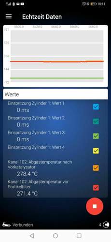

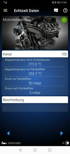

Hier die Bilder dazu.
Screenshot-20200723-174333-com-voltasit-obdeleven
Screenshot-20200723-175227-com-voltasit-obdeleven
Screenshot-20200723-181155-com-voltasit-obdeleven
Die "10 km" bedeutet, dass quasi es ca. 10 km her ist, dass die Reg. abgeschlossen wurde.
Wenn eine Reg. abgebrochen wird (durch Motor abstellen), dann beginnt er irgendwann wieder von vorne. Ich habe mir deswegen angewöhnt, bei aktiver DPF-Reg. einfach meine Runde zu verlängern (sofern möglich), um das auch zu Ende laufen zu lassen.
Wann er jetzt nun bei Dir erneut mit einer Reg. anfangen wird, das fände ich auch sehr interessant. Normalerweise sollte nun erstmal Ruhe sein. Aber bei bestimmten Bedingungen wird eben trotzdem die Reg. erzwungen. Daher würde ich an Deiner Stelle die Diagnose mal weiter mitlaufen lassen (mit dem 102er Block).

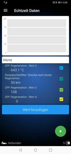

So 45km nach der letzten Regeneration heute auf dem Rückweg von der Arbeit nach Hause wieder Regeneration. Ich glaube wir haben den Übeltäter für den Diesel im Öl gefunden oder was meint ihr?
Er hat heute bei 21 Grad aussentemperaturgeschafft in diesen ca 30km fertig zu regenerieren. Aber die Strecke dürfte auch nicht 2 km kürzer sein.

Das erinnert mich an mein Problem, was ich 2014 hatte.
DPF zu Barten oder einem anderen Dienstleister geben und dann den Aschewert zurücksetzen.
