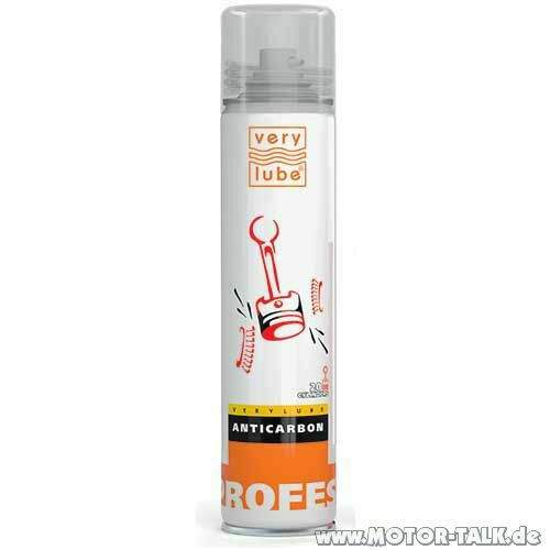

Hole das Thema jetzt noch mal hoch. Da sich der Ölverbrauch auch nach meiner ASB & KGE Modifikation bei mir doch noch nicht ganz reduziert hat.( ggf liegt das auch daran, das das Loch hinter dem Blindstopfen an der Ansaugbrücke bei mir zu ist und somit gar kein Unterdruck im Kurbelgehäuse erzeugt werden kann.
Bei den M54 Motoren ist das Hauptproblem neben der KGE auch die verkokten Kolbenringe, die wohl besonders dann oft auftreten wenn ein Minderwertiges Öl meist ein 5W30 gefahren wurde, dadurch entsteht ja dann das Ringflattern und damit geringere Kompression und der hohe Ölverbrauch.
Ich habe jetzt mal geschaut wie man diese Verkokungen auch ohne Demontage der Kolben entfernen könnte.
Ich habe ein Mittel gefunden welches bei warmen Motor direkt oben durch die Kerzenlöcher in die Zylinder gegeben wird. Das Zeug heißt Tolarin Anticarbon – Kolbenring-Reiniger. Es gibt damit besonders bei bestimmten VW Audi TSI Motoren die ja auch die falschen Ölabstreifringe drin haben, welche zum schnellen verkoken neigen haben positive Erfahrungen.
Kennt das jemand hier, kann ich damit ggf. irgendwelche Schäden am Motor riskieren? In Der Beschreibung steht ja das die Rückstände später über die Abgase entfernt werden. Dir Zündkerzen würde ich nach der Behandlung erneuern, die sind fällig.
Hier mal die Beschreibung.
https://toralin.de/...rbon-a-kolbenring-reiniger-in-der-spr-hdose.html
Verschmutze Kolbenringnuten können festsitzende Kolbenringe zur Folge haben. Festsitzende Kolbenringe sind oft die Ursache von erhöhtem Ölverbrauch. Die Folgen: die Kolbenringe verschleißen sehr schnell, die Kompression nimmt ab, der Ölverbrauch steigt. Der Motor bringt weniger Leistung.
Anticarbon reinigt die Kolbenringnuten, die Kolbenringe können wieder die Aufgabe erfüllen, für die sie gedacht sind. Vermindert den Ölverbrauch. Stellt die Motorleistung wieder her und hat einen günstigen Einfluss auf den Kraftstoffverbrauch. Besonders zu empfehlen bei hohem Ölverbrauch. Kann unter Umständen lästiges Ventil-klappern beseitigen. Anticarbon weicht hartnäckige Verschmutzungen auf, die anschließend bei der Verbrennung einfach mit den Verbrennungsgasen entweichen können.
Gebrauchsanweisung:
1. Motor auf Temperatur bringen. Wichtig! Der Motor soll warm, aber nicht zu heiß sein.
2. Ziehen Sie die Zündkerzenstecker ab und drehen Sie vorsichtig die Zündkerzen heraus.
3. Die Sprühdose gründlich schütteln. Sprühen Sie den Reiniger in den Zylinder (ca. 5 Sekunden pro Zylinder), drehen Sie die Zündkerze sofort wieder ein. Dieses Vorgehen bei jedem Zylinder wiederholen.
4. Warten Sie mindestens 20 Minuten. Drehen Sie die Zündkerzen wieder heraus. Decken Sie die Zylinderöffnungen mit einem saugfähigen Tuch ab, damit der Reiniger nicht auf den Lack kommt. Lassen Sie den Anlasser 4 oder 5 Mal für einige Sekunden drehen.
5. Drehen Sie die Zündkerzen wieder ein und schließen Sie die Zündkabel an (auf die richtige Reihenfolge achten!).
6. Starten Sie den Motor und lassen Sie ihn für 15-20 Minuten mit hoher Tourenzahl laufen.
Die Verschmutzungen werden mit den Auspuffgasen entfernt.
Anticarbon-320-en-de

Du könntest ja mal schauen ob du überhaupt richtig Unterdruck hast in dem du den Unterdruck Schlauch am VD entfernst und ein barometer drauf steckst während der Motor läuft ?? Und falls nicht hinten an der ansaugbrücke eine andere Leitung mitkappen mit einem t Stück für den o2Pilot mod
@Sportler gut wenn das so weit ist wäre das vielleicht eine Alternative.Ich selbst werde es jetzt nicht ausprobieren wie einige hier.Bei meinem e36 M40 habe ich auch nicht gleich auf Rollen Schlepphebel umbauen lassen so wie auch einige das machen lassen haben.Meinen damaligen E36 habe ich vor 2-Jahren mit 346,000km verkauft und lief immer noch 1A.Was ich damit sagen will man muss nicht immer alles rein schütten oder durchführen an Hilfsmitteln die im Handel angeboten werden 😮.

Gute Idee. Ich habe auf jeden Fall ordentlich Saugwirkung wenn ich den Öl Deckel nach dem fahren aufmache. Werde das mal kontrollieren.
@iblpro schrieb am 18. Dezember 2018 um 13:47:55 Uhr:
Meiner hat jetzt 378.000 Km gelaufen.
Das sehe ich auch so wie Du, aber die Technik solcher Mittel verbessert sich ja auch mit der Zeit. Aber was gut läuft soll man ja ggf. durch so ein Mittel nicht schlechter machen. Der Motor läuft nach dem Vanos Setup sehr gut, braucht aber immer noch ca 1 Liter Öl auf 2000 Kilometer.
Wenn die verkokten Rückstände an den Ölabstreifringen, die ja sehr hart sind aufgeweicht werden, landen die ja nach dem starten vom Motor ohne Zündkerzen schon teilweise im Tuch, welches nach der Behandlung in die Kerzenlöcher gesteckt wird. Der Rest fliegt dann nachher durch den Abgastrakt nach draußen.
