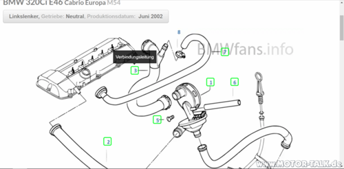

Der Hohe Ölverbrauch wird wohl maßgeblich durch das KGE-Ventil verursacht, welches einen Druckunterschied zwischen Zylinder und Kurbelgehäuse verursacht, dadurch kommt es zum sog. Ringflattern. Sprich, die Kolbenringe dichten nicht ab und zurückgebliebenes Öl wird verbrannt.

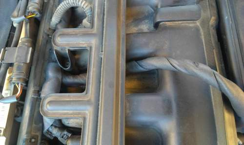

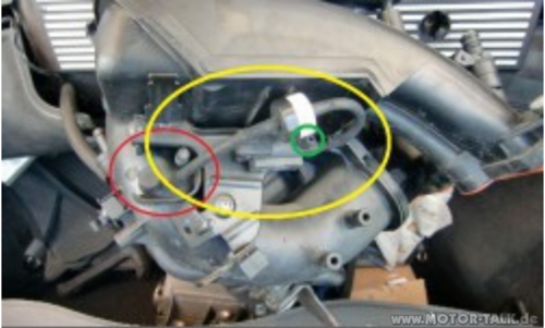

Ich bin jetzt auf einen Bericht gestoßen wo jemand die KGE am Blindstopfen im Bild NR.6 durch zwei Leitungen 3,5 auf 6 mm mit Reduzierverbinder mit einem freien 7 mm Anschluss im Bild Nr. 17 hinten rechts an der Ansaugbrücke verbunden hat und damit den Unterdruck im Kurbelgehäuse erhöht hat. Dadurch soll der Ölverbrauch wohl beim M54 gegen Null gehen. Entdeckt hat das jemand aus dem Amerikanischem BMW Bimmerforum.
Es gibt aber bei den 330 Motoren wohl dadurch einen geringfügig unruhigen Leerlauf, weil dadurch etwas Falschluft gezogen wird. Was beim M54B22 aber nicht der Fall sein soll. Der Umbau bzw. die Modifizierung ist in ca. 15~20 Minuten gemacht.

Darauf ist ja auch Stormy78 gekommen, im Bericht vom Syndikat wird ja auch der unruhige Leerlauf beschrieben der nach dem Umbau auftritt. Das hängt mit dem Unterdruck zusammen, hierfür wird dann das Rückschlagventil eingebaut damit der Unterdruck nur von ASB in die KGE bzw. das Kurbelgehäuse aufgebaut wird.
Sobald man kein Rückschlagventil verbaut gelangt der Unterdruck auch wieder zurück in die ASB Brücke und produziert so in der Einspritzung Falschluft.

Noch ne Frage! Ich habe ja die KGE mal auf Kaltland erneuert. Die hat doch auch noch den Ausgang für den Unterdruckschlauch? Habe mal mit der Lampe drauf geleuchtet, da sitzt glaube ich so ein Stopfen drauf.
Ja genau den Stopfen ziehst du ab und steckst den Schlauch drauf.
Da kommt man ganz gut ran, wenn man den Luftfilterkasten und die Lima ausbaut 😉
@Stormy78 schrieb am 21. Februar 2018 um 21:05:47 Uhr:
Geht wohl auch ohne Lima Ausbau wenn man irgend so ein anders Elektro Teil abbaut. Wird aber dann eng, aber die Lima ausbauen ist ja auch kein Ding. An der ASN muss man rechts daneben das Plastikteil neben dem Hydroagregat aus klippen dann kommt man gut an den Anschluss ran. An der KGE der Schlauch hat 3 mm an der ASB 7 mm Innendurchmesser. Habe mir speziell ummantelte Kraftstoff-Schläuche besorgt.

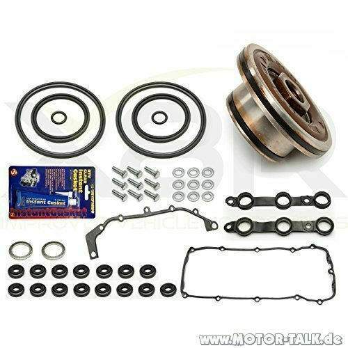

Habe jetzt nach Vanosdichtungen gesucht, da ich die ja bei dem Tausch der VDD direkt mit machen könnte. Die Beisan erscheinen mir zu teuer, Versand dauert auch ewig.
Habe jetzt welche aus England gefunden, die Dichtungen von Ehlring bestehen aus Viton Dichtungen und PTFE Ringe, Ehlring ist ja ein namhafter Hersteller. Sollte doch kein Unterschied zum Beisan Dichtset sein. Neue Schrauben mit Dichtungen für die Vanos sind auch mit dabei.
BMW Doppel Dual VANOS Dichtung Upgrade Reparatursatz Satz M52TU M54 M56 Viton PTFE verbessertes Design Viton und PTFE Dichtung
Das Set gibt es auch incl. der VDD Dichtmasse, Dichtung der Vanos und den Gummiringen für die Haubenschrauben für 102 Euro incl. Versand. Das ist dann auch ca. der Preis als wenn man alles einzeln kauft.
BMW Double Twin Dual Vanos Dichtungen Reparatur Set Kit M52TU M52M54M56mit Dichtungen
Ist das Material Viton Dichtungen und PTFE Ringe hier das Richtige damit die Vanos wieder 100% korrekt arbeitet, wobei ich da bei mir keine Mängel feststellen kann, ich kenne aber auch kein Vorher Nacher🙂 von daher kann ich es nicht beurteilen.
