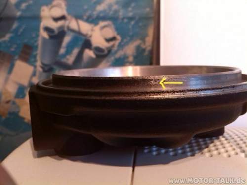

Habe heute den billigen Alpina-Deckel bekommen. 😎 Bisschen seltsam: Der innere Rand ist teilweise mitlackiert. Diese Stelle kommt mit Öl in Kontakt. Naja.. auf 6,5l Öl wird der "Dreck" der sich eventuell löst den Kohl nicht fett machen.

Ach und dein "mitlackiert" ist Farbnebel....1000er Schleifpapier und weg is das Zeug.Und nein,das stört diese Dichtfläche nicht,weil 1000er. 😉

Auf dem Sparkonto hat das Geld Negativzinsen 😛 Ich überlege mir noch ob der Deckel zurückgeht. Warum soll ich an einem 140 EUR-Deckel rumschleifen? 😉
Warum hat einer der Vorbesitzer an diesem Deckel rumlackiert?
Du darfst auch 2000 oder 3000er Naßschleifpapier verwenden und die Flächen dadurch auf Hochglanz polieren.Materialabtrag ist hier im Micrometerbereich....das macht man sogar bei noch viel teurerem Zeug.... 😛

Der Deckel ist neu - war sogar in Alpina-Butterbrotpapier eingewickelt 😁 Die sind standardmäßig außen schwarz. Der Ebay-Nachbaudeckel sieht innen besser als der Alpina aus.

Die Wand der Eröhung in der Mitte, ist gleichmäßig. Beim Alpina stark ungleichmäßig.
Img-20140201-180545
Is ja kein Wunder,das eine ist ein Frästeil,das andere ein Gußteil. 😁

Den Ebay-Nachbau gibt es auch komplett lackiert, also innen und außen. Das würde ich freiwillig nicht verbauen.
Es gibt noch einen Deckel aus dem Zubehör. Bei ihm ist die Auflagefläche für den Filter (Gummiende) nicht so breit wie bei allen anderen Deckeln. Wenn der Filter nicht ordentlich zwischen Gehäuseboden und Deckel zusammengedrückt wird, dann ist es schlecht mit Filtern.
