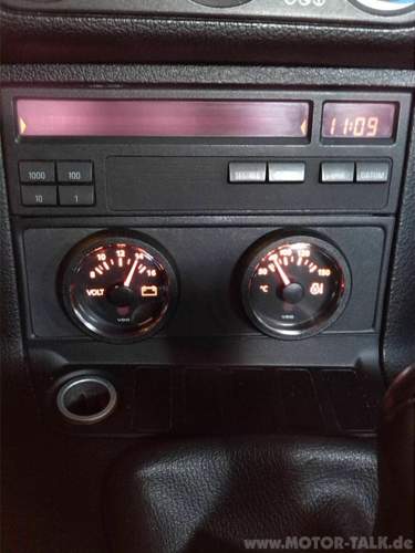

Weil der Einbaurahmen und damit der Einbau noch auf sich warten lässt, habe ich mal testweise die Spannungsanzeige an einen PC angeschlossen. Dort hat man natürlich ziemlich genau 12V. Angezeigter Wert passt und die Beleuchtung passt auch zum E36.
Voltm
So langsam wird es. Ich habe mir vom BMW auf DIN-Radioadapter + und Masse geholt und weil ich ein kein Pfuscher bin mit 1A abgesichert. Die Temperaturanzeige habe ich provisorisch mit Lüsterklemme angeklemmt und den Motor ca. 10 Minuten mit weniger als 3000 Umdrehungen laufen lassen.
Die 80°C sind schnell erreicht.

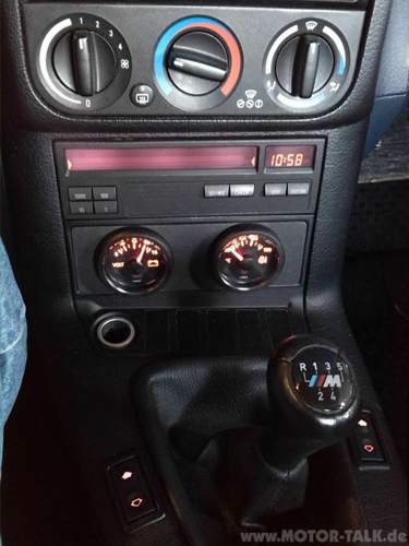

Es ist endlich vollbracht. Die Optik ist .. naja OK 😁 Würde besser aussehen, wenn die Anzeigen weniger weit rausstehen würden.
Das Ablesen ist für mich nur mit Verrenkungen möglich, weil ich laut Bundeswehr-Musterungsmessung 192 cm klein bin. Von diesen kleinen Nachteilen abgesehen, alles bestens.
Img-20140227-165425
Img-20140227-170555
So weit ok und sieht recht ordentlich aus.
Aber damit das die etwas zu weit raus stehen hast du leider Recht. Auch hätte ich dann 3 Anzeigen genommen. Sieht dann etwas harmonischer aus. Ist aber rein mein persönlicher Geschmack.
Wenn du die Kabelage auch so ordentlich gemacht hast dann kann ja nichts mehr schief gehen.
Gratuliere!
Danke 😉 Ich glaube die alten VDO-Anzeigen gucken nicht so weit raus. Das sind die neueren Viewline-Anzeigen.
Bei der Verkabelung habe ich mir Mühe gegeben 😁 Die Beleuchtung habe ich nicht separat (Lichtschalter) angeschlossen. Die Anzeigen leuchten also immer auf Zündschloss-Stufe 1.
Die Anzeige funktioniert mit nachvollziehbaren Werten. Der kalte Motor braucht ca. 12 km um über 80°C zu kommen. Bei längerer gemäßigter Fahrt, sind es 100 +/- 5.
