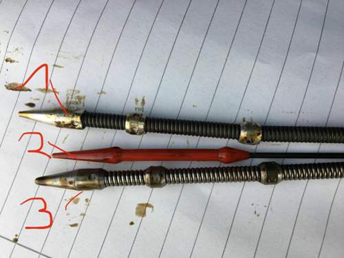

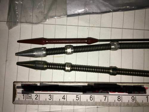

@hgbendler schrieb am 19. Juli 2019 um 19:12:28 Uhr:
Anbei
habe mir auch diesen Metallölstab (auf ersten Foto die Nr.1) geholt.Leider bleibt er beim Rausziehen immer kurz hängen.Vielleicht habe ich einen „schlechten“ erwischt.Ich werden diesen aber nicht mehr benutzen, sonst fällt noch ein Teil ab.
Er ist auch länger als der originale aus Kunststoff.
Auch gibt es den teuren Metallölstab (auf ersten Foto die Nr. 3) glaube wurde im vorgängermini eingesetzt, habe einen gebrauchten ausprobiert, dieser bleibt nicht hängen.
Wo ich bessere Erfahrungen gemacht habe ist ein Original Baugleicher von Topran Oelpeilstab Nr.: 723771 (auf ersten Foto die Nr. 2), er ist heller und gleicher Länge.
Er ist bisschen besser abzulesen, nach paar versuchen und Tageslicht.
Hab mal paar Fotos angehängt. Auf dem ersten Foto soll mein aktueller Ölstand sichtbar sein mit Nummerierung der einzelnen Oelpeilstäbe, habe alle Ölpeilstäbe nacheinander ausprobiert.

Ich glaube die Konstruktion im Führungsrohr ist das Problem. Steht die Karre länger schmiert es beim rausziehen weniger. Mich nervt dass die Stelle wo Öl einmal komplett rum ist so mies zu erkennen ist.
