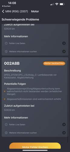

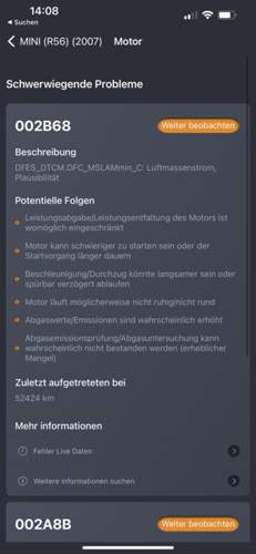

Moin, der Mini lief jetzt eine Woche gut und heute ging wieder die Motorkontrolllampe an:
Fehler : Siehe Bilder.
Die Fehler mit den Nockenwellensensoren kamen nicht mehr wieder, lediglich der Fehler mit dem Luftmassenstrom und neu der Fehler mit der Lambdasonde.
Motor ruckelt leicht und läuft leicht unruhig - Drehzahl konstant.
Lamdasonde tauschen ?
Fehler
Fehler

Und fahr mal ohne lambdasonde
Okay mache ich ! Nur die Lamdasonde abklemmen die auch vmtl. defekt ist ? Was soll letztendlich passieren damit ich in der Fehlerbehebung weiterkomme ?
Dann sollte der Motor deutlich besser laufen.
