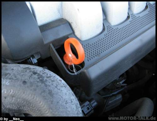

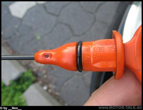

Ansicht im eingesteckten Zustand
Teilenummer
Penibelst gereinigt
+2
Wenn ich mich nicht irre, sieht meiner genauso aus (MJ2007).
Bei diesen kann man wirklich nur schlecht ablesen, da man das Kunstoffende nie ganz ölfrei wischen kann.
Du hast also die 03G115611 ohne Q...

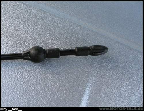

Schau mein Bild an: Nummer 2 um genau zu sein. Steht dort auf dem Ölmesstab mit der schwarzen Plastikspitze hinter der Teilenummer 03G 115 611 ein weiterer Buchstabe?

Fakt ist, im von René geposteten VIN-Bereich muss meiner die Teilenummer ohne Buchstaben haben. HAT er.
Fakt ist auch: Er hat trotzdem, dass er keinen Buchstaben hat die Kunststoff-Spitze und ist schwarz.
Offenbar gibt es also einen Wechsel zwischen schwarzer Stahl und schwarzer Kunststoffspitze, die demnach nicht in der Teilenummer unterschieden werden kann. Deshalb müsste im Umkehrschluss vermutlich auch der Flache Stahlstab bei denen mit dem Stab mit der Kunststoffspitze verwendet werden können.

Habe jetzt beim Freundlichen mal reingucken dürfen:
Das "Stahl" oder "Kunststoff" hat gar nichts mit dem Ölmessstab selbst zu tun, sondern bezieht sich auf die Ausführung des FÜHRUNGSROHRS, das am Motor montiert ist. DIESES gibt es in STAHL (bis VIN ...3C7E125000/...3C7P105000, also wie bei meinem) oder in KUNSTSTOFF-Ausführung (ab VIN ...3C7E125001/...3C7P105001).
Und für die STAHL-Ausführung des Rohrs muss es die Teilenummer des Ölmessstabes OHNE Buchstaben sein. Für die KUNSTSTOFF-Ausführung des Führungsrohrs gilt die Teilenummer mit Buchstabe Q hinter der Teilenummer!
Welche Farbe ein Messstab hat, den man jetzt bestellt wissen die Götter in WOB. Ich nehme aber mal an, dass nur die "neue" Ausführung für das neue Kunststoff-Führungsrohr die graue Ausführung ist (vermutlich rein zur Unterscheidung).
Der flache Metall-Ölmessstab kommt beim BLS gar nicht zum Einsatz, sondern nur beim BKC, BXE - unabhängig vom Baujahr!
Ergo wäre der Kauf eines Q-Ölmesstabs nutzlos, weil der nicht zu meinem Führungsrohr passt - obwohl meiner ein MODELLJAHR 2007 ist - das Führungsrohr mit zugehörigem Ölmessstab wurde WÄHREND des Modelljahrs 2007 auf die Kunststoffversion umgestellt und seit dann wird wohl auch der graue Ölmesstab verbaut sein.
Jetzt muss ich nur mal sehen, was das für ein Aufwand ist, das Führungsrohr zu tauschen bzw. tauschen zu lassen.
