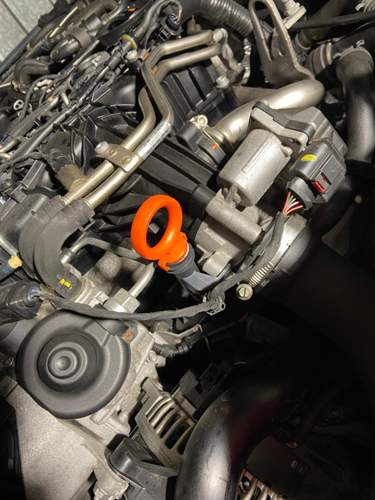

Es gibt eine neue Lösung ohne basteln und Teile wechseln für den 2.0 TDI welcher original schon das schwarze Prüfrohr verbaut hat, nämlich das Set 03L 115 607 24,28€ Ölmessstab mit Rohr.
Bei dem Set handelt es sich um ein Kunststoffrohr (welches das gleiche ist wie das bereits im Auto verbaute) und einen Ölmessstab. Also einfach Motorabdeckung runter, Verschlussstopfen raus, Ölmessstab rein und Motorabdeckung wieder drauf.
Man muss jetzt zwar die Abdeckung zum messen abnehmen aber das ist ja kein Akt. Sehr schöne saubere Lösung ohne basteln.
Inhalt des Sets 03L 115 607 24,28€
Rohr 03L 115 634 (gleiches wie original verbaut)
Ölmessstab 03L 115 611 M {{ keine Ahnung ob man den Messstab einzeln bekommt

um's lesen wirst du nicht drum rum kommen, auch hier. Die Kollegen haben es doch sehr gut beschrieben, oder möchtest du eine konkrete Teilenummer? Also gut, dann stöber mal nicht, lies einfach nochmal. Ich versuche auch mich kurz zu fassen.

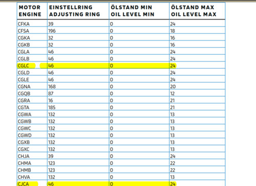

Also ganz kurz -> du wirst den 03L103634A brauchen und wenn mich nicht alles täuscht, musst du nur die Kappe abziehen und den hier reinstecken. Der hat die gleiche Länge wie mein CGLC (siehe im PDF Dokument von BGS Universalpeilstab T40178 = Pos. 46) Könnte klappen.
die etwas ausführlichere Erklärung wie ich dahin gekommen bin für die Leseratten ;-)
Schritt 1 = einen Universal- Ölpeilstab wie z.B. PDF Anhang ordern und die korrekte Länge ermitteln / ausmessen in mm wie z.B. der von BGS Artikel T40178 = eBay-Artikelnr.:385202212744. Der is aber nur zum testen und zum ermitteln der korrekten Länge in mm. Da dieser dieser nicht dauerhaft im Motor verbleiben kann, ist das irgendwie doof.
Schritt 2 = einen Ölpeilstab rausgesucht der für Auto/Motortyp passen sollte (via Ebay+ oder Prime). Habe dann den 03L103634A gefunden der passen sollte = Ebay Artikelnummer 356557499477.
Schritt 3 = den gelieferten Stab überprüft in Länge und Passform mit dem verbautem Rohr am Motor (das der nicht raushüpft, undicht ist und oben ordentlich verrastet. Hat geklappt. Andernfalls hätte ich das mitgelieferte Rohr auch verbauen müssen.

03L103634A im Motor CGLC

Auszug aus BGS Manual - Motortypen
