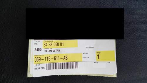

Hab heute auch den Ölmessstab erfolgreich nachgerüstet.
Motor: 2,7 V6 TDI
Ölmessstab TN: 059 115 611 AB
Preis: ca 10,-
Rohr war bereits vorhanden, musste nur den Blindstopfen entfernen.
