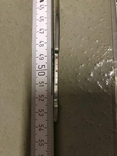

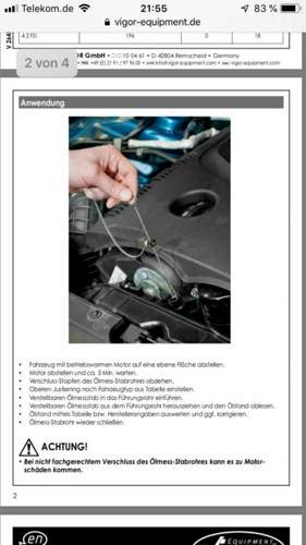

Also irgendetwas passt hier nicht: bei Max-Anzeige im MMI habe ich eine Anzeige am Ölmesstab bei 53 cm
Img-20181128-214634-303
Img-20181128-214617-242
ich habe extra nochmals nachgemessen und auch zwei Bilder der Anleitung angefügt!
Es würde mich wundern, wenn es nicht passen sollte, denn bei 5L Ölwechselmenge steht der Füllstand bei ca. 19-20mm somit 4mm unter MAX.
Bis ca. halben Füllstand zeigt mein MMI immer voll an. Wahrscheinlich, damit der Normalfahrer nicht in Panik ausbricht!
Grüße Daniel
.jpg
Hallo Daniel,
ich habe das nicht als Vorwurf an Dich gemeint! Ich habe mir gestern schon die Anleitung Deines Peilstabs angeschaut und auch die von anderen Herstellern - die sind alle gleich.
Rein theoretisch müsste Dein Ölmessstab bei meinem Motor das Öl ja gerade so erreichen (bei eben 53 cm).
Klaus
Hatte es auch nicht als Vorwurf aufgefasst, bin auch verwundert! Und du hast 5L Öl im Motor bei dem Füllstand?
Was ist das Baujahr und der Motorkennbuchstabe?
Ich habe das Auto erst seit vier Monaten. Laut Handbuch sind wohl ca. 4,7 l drin - Baujahr 05/2016, MKB: DETA.
In meinem A4 B8 BJ 2013 CGLC sind 5L Ölfüllmenge laut Handbuch... Vielleicht gelten diese Messstäbe nicht mehr für die neuen Motoren des B9 und man müsste einen anderen Wert am Stellring einstellen?
Du hast doch den B9?
Ja, ich habe einen B9.
Gerade nochmal Tante Google gefragt: 4,7 l.
Da müsste mal wohl einen Audi-Mitarbeiter fragen. Merkwürdig nur, dass in den Anleitungen zu den einstellbaren Ölpeilstäben dazu nichts steht.

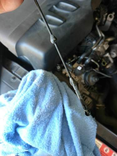

hi,
also ich hab mir für den unseren 2,0TDI das set (03L115607) beim freundlichen geholt.
der sagte mir gleich: ich verkaufe ihnen das, aber funktionieren wird es nicht...
knapp 30 steine auf den thresen und mitgenommen.
daheim wollte ich schnell mal den wechsel vollziehen und dachte mir: das neue rohr verbaue ich auch gleich. das war allerdings nicht die beste idee des tages...
raus hat man das alte rohr schnell, aber das neue rein...ich erspare mir jetzt mal das drama in einzelheiten zu schildern aber rund zwei stunden später hab ich es geschafft.
sitzt tip top drinnen, die halterungen stimmen schön mit den löchern überein, lässt sich super anschrauben. ölmessstab rein und der geht auch schön rein, auch schön raus...
aber leider misst er irgendeinen scheissdreck nur nicht den ölstand - zumindest nicht den ölstand den es mir im auto anzeigt wenn ich das übers display prüfe.
das system zeigt mir an das mein ölstand 90% beträgt (ja das auto war warm und ja ich hab mehrere minuten gewartet...)
der ölmessstab aber folgendes ( siehe bilder)
erstens misst er irgendwie auf der einen seite "krumm" aber er misst vor allem nicht das was mir im system angezeigt wird. große klasse, ich freu mich total. 30 euro los, zwei stunden geärgert und am ende hab ich einen ölmessstab der mir offenbar nicht genau meinen füllstand anzeigt
(ich setzt mal vorraus das mein boardsystem das mehr oder minder genau macht und nehme das als refferenz)
was mich aber am meinsten ärgert: der gute man von audi hatte recht...
mfg
loomi

Was soll daran nicht stimmen? Innerhalb der Markierung und das sogar etwas höher als Mitte .
[Von Motor-Talk aus dem Thema 'Ölmessstab nachgerüstet - zeigt falsch an?!' überführt.]
Was erwartest Du? Der Ölmesstab zeigt die tatsächliche Füllmenge an, die in in dem Moment wenn Du ihn herausziehst in der Ölwanne ist und da er nicht ganz gerade bzw. senkrecht in der Ölwanne sitzt, sieht das eben so aus wie es auf deinen Bildern aussieht! Außerdem musst Du beim Messen mit dem Ölstab darauf achten, dass das Öl warm ist und komplett heruntergelaufen ist (Standzeit min. 2min). Außerdem muss das Auto gerade stehen.
Die Anzeige im MMI zeigt Dir einen Mittelwert und rechnet kurzfristige Änderungen raus, denn während des Betriebes würde die Füllmenge ständig schwanken (Berg/Talfahrt, laufender Motor, Motor aus, warm, kalt usw.) und jeder 2. würde beim Freundlichen anrufen, dass die Ölmenge nicht stimmt...
Die Direktmessung (Motorhaube auf/zu) wird wahrscheinlich am ehesten den Wert wiederspiegeln, den der Ölmessstab dir zeigt...
Also ich vertraue dem Ölmessstab sicher mehr als irgend einer elektronischen Anzeige!
