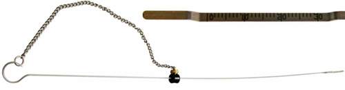

Gibt nur den Peilstab von BGS für die neuen Fahrzeuge.
Habe mir den selber zugelegt funktioniert gut.
Einmal einstellen laut Anleitung und gut ist die Sache.
Habe 2 Monate nach einer anderen Alternative gesucht nichts gefunden.

@silberpfeil_1 schrieb am 19. Mai 2018 um 11:20:17 Uhr:

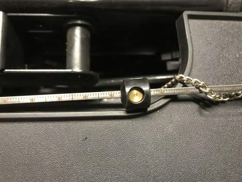

Verstehe ich das richtig, dass der Ölmessstab dann soweit eingeschoben wird, dass der einstellbare Stopfen einfach oben auf dem Ölrohr aufliegt?
Wenn dem so ist, könntest Du vielleicht bitte mal den Peilstab für einen 2.0 TDI 190 PS EZ 06/2016 einstellen und die Maße von diesem Punkt bis zur Markierung "30" und Null "0" hier posten und bitte auch den Abstand zwischen diesen beiden Markierungen?
Vielen Dank.

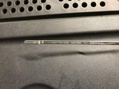

habe eben beim Ölwechsel den Ölmessstab (von Vigor) ausgemessen:
Unten ist eine Messskala von 0 - 30mm
Oben ist eine Einstellskala von 200 - 0mm
Das sieht dann so (bildlich) aus:
—-__0...30mm__ ——————- 200...0mm——Einstellring+Kette
Für den 2.0TDI steht der Einstellring auf 46mm und der Füllstand muss von 0 bis 24mm betragen.
Der Abstand des Einstellrings zum 0-Punkt beträgt 521mm und somit zum Max-Punkt 497mm.
