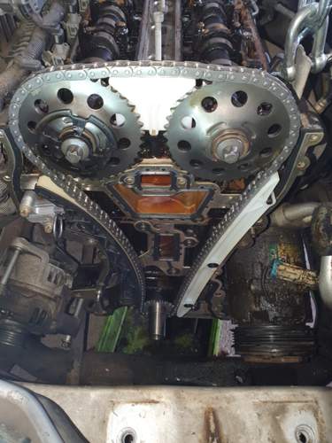

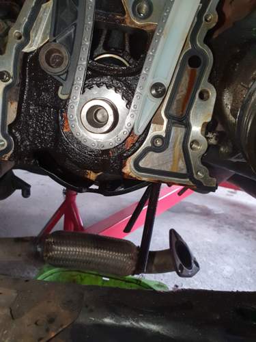

Hätte kein Problem damit, nur kaum Zeit. Dazu bei einem FOH gelernt und geschrsubt. Hab div Werkzeuge von Auslesegerät ( Op-com) bis Zahnriemenwerkzeug (Z14XE, X18XE1, Z16XE, Z18XE, X16XEL) Schweissgeräte, Motorkran usw.....
Steuerkette Z12XE #1
Steuerkette Z12XE #2

Wenn ich das Problem von Grund auf lösen will, sollte es eine große Hafenrundfahrt sein: neue Steuerkette (meine rasselt), neue Ölpumpe, Ölwanne mit Sieb...Kostenpunkt 600 - 700€. Piet meint, dass lohnt nicht, ich solle jetzt erstmal fahren.
Jetzt weiss ich nicht, wie lange ich mit lockerer Steuerkette fahren kann, werde nochmal nachfragen.

Ein Kompettsatz Steuerkette liegt bei 140 € bis 210 €, je nachdem ob mit oder ohne Wasserpumpe. Ölwanne und Steuergehäuse mit Ölpumpe könnten gebraucht verwendet werden...
