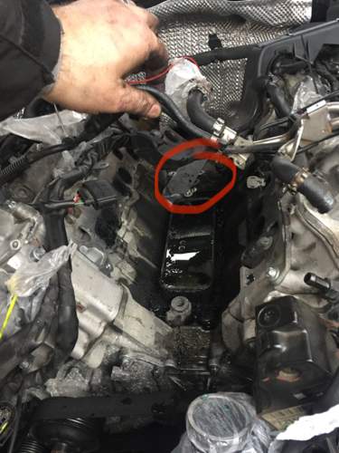

ich hätte da mal wieder ein größeres "Projekt" an meinem Wagen ausstehen. Also ich habe seit einiger Zeit einen doch relativ starken Ölverlust festgestellt. Also bei längerem Stehen bildet sich schon mal ein schöner Fleck unter dem Auto.... Die Werkstatt konnte zuletzt nichts feststellen, hat mir aber gesagt, dass sie bei dem Motor eh nicht viel sehen 🙂
So ich habe mich jetzt gestern mal selbst auf die Suche begeben. Also die typischen Stellen der Kurbelgehäuseentlüftung und Turbolader sind beide trocken.... Nachdem ich dann mal den Ölfilter rasgenommen habe habe ich unten in den Tiefen des V-Blocks eine ziemliche Sauerrei gesehen. Habe es jetzt erstmal sauber gemacht so gut man da eben hinkommt und will jetzt mal beobachten in wie weit sich da wieder was sammelt. Ich würde aber doch mal auf den Ölkühler tippen? So weit ich das hier gelsen habe ist das ja doch öfter mal der Fall (Gibt ja wohl mittlerweile auch neue Dichtungen)...
Die Frage ist jezt: Hat das schonmal jemand reparieren lassen? Auf welche Priese muss ich mich da denn so einstellen? Ist ja doch ganz schön Arbeit :O
Oder hat jemand Erfahrung, oder das Ding vielleicht schon selbst getauscht? Also ich bin durchaus nicht abgeneigt das in einem Wochenendprojekt mal selbst zu machen, aber da bräuchte ich doch vielleicht etwas Anleitung? Also den Turbo hatte ich schonmal draußen aber weiter war ich bei dem Motor noch nicht 🙂 Kann mir da jemand weiterhelfen?

"kurz hintereinander sind zwei OM642 mit Lagerschaden liegen geblieben"
Was muss beim Ölkühlerwechsel schief laufen damit das passiert?
Ich würde gerne den Zusammenhang verstehen.
Falsch gereinigt… bzw. Nicht vor dem zerlegen vernünftig sauber gemacht
Turbolader steht mittig zwischen den Bänken auf einem Flansch und der auf zwei Löchern, darunter Genau ein hauptlager.
Somit geht das kleinste Schmutzteilchen, was da reinfällt, genau ins Hauptlager - damit ist der exitus vorprogrammiert.

Es geht um die Ölleitung bzw. Bohrung vom Turbolader. Sobald der TL-Stützen angehoben wird, müssen sämtliche Löcher verklebt oder schlossen werden. Wenn hier Dreck reinfällt, und das passiert offensichtlich häufig), ist die gesamte Kurbelwelle ohne Schmierung bzw. wird nicht mit Öl versorgt. Der Raphael hat das hier super erklärt: https://youtu.be/1vGHjP8lV7Q?t=154

Hallo, Ich habe das gleiche Problem bei 170000km großes Ölleck kann jemand mir helfen? Es wird wohl Turboträger oder Ölküler sein, Kwg Entlüftung öl zwar, aber nicht solche Mengen.
Dann würde ich erst mal gucken, woher das Öl tatsächlich kommt, bzw. eine Werkstatt, die Ahnung hat, gucken lassen und anschließend dann die Reparatur durchführen / lassen.

Hallo, das hört man öfters nach dem Wechsel des Öl- Wärmetauschers. Natürlich kann es der Turbofuß sein, da hört man auch mal das die unplan werden.Von Haarrißen habe Ich auch schon hier gelesen. Für mich klingt das nach aber Ölkühler. Meine Fragen an dich: Ist es ein MB originalkühler gewesen, wenn ja sassen die Dichtungen richtig? Falls es kein original MB war, hoffe Ich das du mindestens original MB Dichtungen verbaut hast.
Ich hab bei mir nen Nissens eingebaut, allerdings hat mir ein MB Schrauber ans Herz gelegt Originaldichtungen am Kühler zu montieren. Ich denke das der Zufall mir den A.. gerettet hat. Da es schon Abends spät war habe Ich abends den Kühler verbaut, und machte Feierabend. Am folgenden Tag kontrolierte Ich die Anzugdrehmomente 12NM nochmal, und sie liessen sich noch 1/2 bis 1 Drehung anziehen und dies auch noch nach dem Ich wieder von der letzten Schraube zur ersten kam, und noch ne Runde nachziehen, und nochmal kontrolierte. Dies machte mich stutzig. Dann erinnerte Ich mich an ein Youtube video, indem der Mechaniker die Arbeit durchführte und erstaunt feststellte das der Kühler schon einmal gewechselt wurde und anmerkte das die Schrauben äusserst locker saßen. Zudem bestätigte mir ein MB Teileverkäufer das Teile aus dem Zubehör nicht die genaue Paßgenauigkeit haben, weil die das nicht 1 zu1 kopieren dürfen.
Ich habe bei meinem Nissens festgestellt daß die Bohrungen kleiner waren ebenso der Dichtungssitz.
Auf jedenfall läuft meiner jetzt 2500km ohne Ölverlust. Aus welcher Ablaufbohrung sifft es vorne oder hinten? Falls vorne Ölkühler, hinten Ölkühler oder Turbofuß, was eh egal ist da alles raus muss, und du den Fuß dann einfach mitersetzen kannst, Ich würde für mich auch den Kühler wieder erneuern da dieser sich (weil er nicht richtig aufsaaß) und heiß wurde 100 grad minimum verzogen haben könnte.

Also ich bin der Letzte der gute Tipps geben kann, da ich zwei linke Hände habe...aber ich bin halt ein macher! Ich hatte die selbe Operation durchgeführt und auch ich hatte danach wieder Ölaustritt.....Aber es war nicht der Ölkühler. Kontrolliere doch mal:
- Das "silberne" Rohr (Ladeluftleitung) ob da auch wirklich die grüne Dichtung drinnen ist (war nur wenig Öl, aber der Motor hatte einen Schleier)
- Und schau ob die Dichtung vom Ölsensor in Ordnung ist. Das war bei mir das Hauptproblem und es waren die selbem Symthome wie bei dem defekten Ölkühler!
