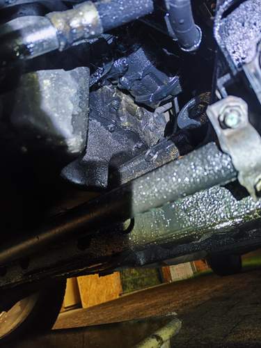

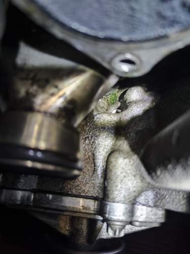

Moin, da ich ja nicht drum herum komme nochmals alles auseinander zu bauen bin ich damit angefangen.
Jetzt bin ich soweit vorran gekommen das ich den Ölkühler sehehn kann und was soll ich sagen, im vorderen Bereich ist alles furz trocken (bis auf das Kühlmittel von der Demontage).
Auch am turbo konnte ich vorbei schauen und kein Öl am Sockel erkennen, alles trocken.
Ich weiß nicht mehr weiter...
Im Anhang 2 bilder wo man kein Öl erkennen kann.
Allerdings Ölt es im Bereich hinter des Klimakompressors extrem (Bild im Anhang), also genau so als würde die Ablaufbohrung was herunter lassen.
Bevor ich jetzt noch viel mehr demontiere, meint ihr es kann auch woanders herkommen?
Gruß Sepp

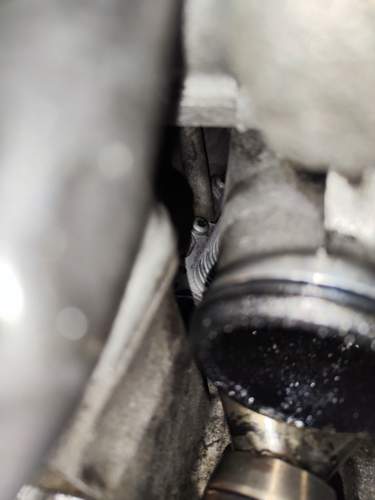

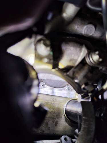

Also ausschließen kann ich alles bis auf die Vakuumpumpe.
Das Bild im Anhang sollte die mechanische Vakuumpumpe sein oder?
In dem Bereich ist es sehr verölt, und die sitzt auch genau über dem Klimakompressor.
Okay, das was ich fotografiert habe ist nicht die Vakuumpumpe sondern die Servopumpe, kann es da auch irgendwo undicht werden? Aber die ist ja nicht mit dem Motoröl verbunden?
Nochmal ein Bild vom Ölkühler, furztrocken...
Über diesem sitzt doch das Ölfiltergehäuse. Bist du sicher, dass es nicht die Dichtung vom Ölfiltergehäuse ist?
Vakuumpumpe sitzt, wenn überhaupt, oben an der Stirnseite beim Beifahrer.

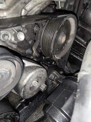

Kannst dir bei dieser Gelegenheit auch den Keilrippenriemen wechseln. Der muss mit ausgebaut werden.
Z.B. https://www.ebay.de/itm/384769727503?...
SKF ist auch eine gute Marke. Conti kostet doppelt so viel. Ich habe keinen qualitativen Unterschied festgestellt.

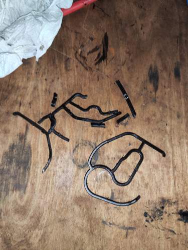

Moin, ich habe heute alles neu eingebaut, die Dichtung war extrem brüchig.
Zur Sicherheit habe ich auch die Dichtung im Gehäuse mitgetauscht. Das Gehäuse ist ja noch einmal unterteilt.
