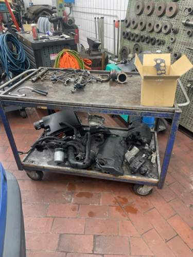

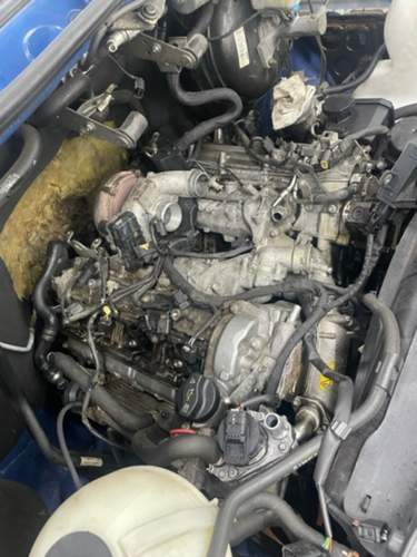

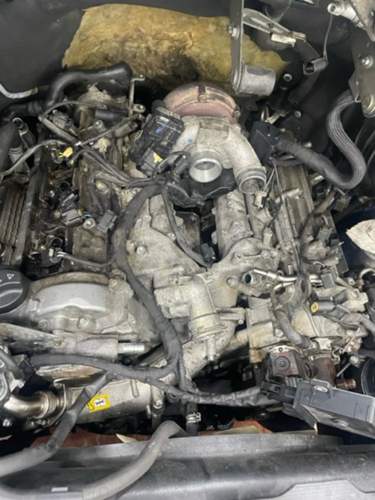

Hallo Oliver01000,
Hast du vielleicht eine Anleitung von Ölkühler Tausch? Ich habe gerade beim Mercedes machen lassen 2500€ bezahlt Bus abgeholt und nach ca. 50 Motorschaden. Vorher war nichts zu hören. Mercedes sagt ist so nicht unsere Schuld und gleich eine Angebot gemacht für 16,743,87€ für neue Motor. Aber auf dem Rechnung habe ich entdeckt dass die nach Ölkühler Tausch die Öl nicht gewechselt sonder 1,5 l nachgefüllt.
Grüße Peter.
Ganz typisch nach der Reperatur. Es wurde nicht sauber gearbeitet und es kamen Verschmutzungen in den Ölkreislauf. Man müsste mal im WIS schauen wie der korrekte Ablauf der Reperatur sein soll.
Der Nachweis wird wie immer schwer.

Dann bleibt dir nichts anderes übrig, als einen Anwalt einzuschalten. Ich habe bereits mehrfach meinen Turbolader ausgebaut und hatte dabei die Trennstelle offen, wo gerne mal Schmutz in den Hauptölkanal fällt. Und den Ölwasserwärmetauscher habe ich letztes oder vorletztes Jahr gemacht. Bis heute läuft mein OM642 wie ein Uhrwerk. Man muss halt sauber arbeiten. Das unterstelle ich deiner Werkstatt, das sie das an dieser Stelle nicht gemacht haben.

Richtig, hätte jeden Tag passieren können. Wenn man sich die Besitzer anderer OM642 ansieht, dann berichten alle, die aus dem selben Grund einen Lagerschaden hatten, dass sie zwischen 50 und 150km weit gekommen sind.
Ich selber hbe einen guten Freund in einer freien Werkstatt arbeiten. Leider, leider sind kurz hintereinander zwei OM642 mit Lagerschaden liegen geblieben. In beiden Fällen hat die Berufshaftpflicht die Kosten übernommen. Da spielt der Kilometerstand doch keine Rolle. Ist ja kein Kaskoschaden wo der Restwert von Bedeutung ist.
