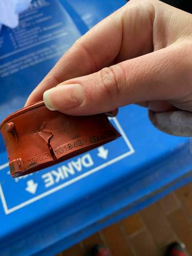

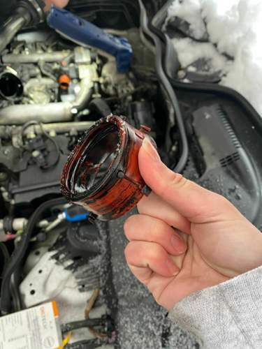

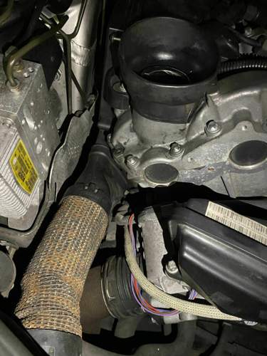

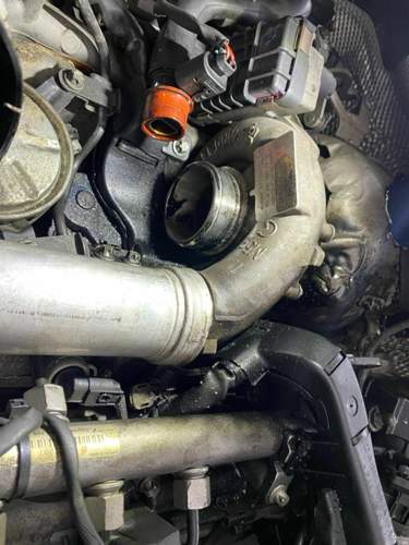

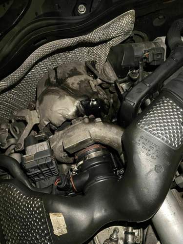

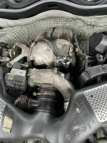

Guten Abend.
Ich habe mein E Klasse 320 CDI Diesel , v6 Zylinder Motor , OM642
Kmstand fast 220tsd km , Baujahr 2006 , vor ein paar Monaten gekauft.Öl Typ 5w-30 longlife.Ständig hatte ich ölprobleme,es hat immer wieder getropft erstmal unter die öldeckel und die wurde nochmal erneuert also die Dichtung war kaputt.Dann hatte ich für fast einem Monat Ruhe.Heute habe ich wieder das Öl Leuchte im Tacho gehabt,und nachdem ich das Öl kontrolliert und nachgefüllt habe,bin ich etwas weiter gefahren.Das Auto ist wie nochmal gefahren, außer dass es auf einmal aufgehört hat zu beschleunigen.Also es hatte Max 20tsd Drehungen/min und Max Geschwindigkeit war 100 .Ich musste sehr weit heute fahren,und den ganzen Weg hatte ich Angst um das Auto,denn es immer wieder schwacher geworden ist.Ich habe das Öl für 500 km 2 mal nachgefüllt,jedes Mal ungefähr 150 ml ,und es hat nichts gebracht.Ich weiß nicht wie die Stelle heißt wo das ausläuft ,aber es hat aufjefenfall auf das Turbolader ein Einfluss.Das Wasser ist sauber und nicht weniger geworden.Das Wasser und Öl Temperatur sind beide normal.Ich habe ein Paar Bilder im laufe des Tages gemacht.Ich wäre froh über jedes Kommentar, da ich gerade mindestens 500 km weit von zuhause bin und es noch Feiertage sind,und ich weiß nicht wie ich damit umgehen soll.Auch etwas Provisorisches wäre super,bis ich das Problem grundsätzlich lösen kann.

Sieht aus wie ein Turboproblem.... Passt zum Notlauf...
Lass das Auto vernünftig auslesen....

Es sieht nach einem undichten Turbo aus...

Ohne die Bilder hätte ich auf den Ölkühler getippt. Wenn's nach dem Bild geht, eindeutig ein Turboproblem bzw. meiner Meinung nach schon ein Schaden.
Im schlimmsten Fall ist‘s halt ein Turboschaden. Mit viel Glück ist nur eine Zuleitung undicht. Blöde Situation und noch blöderer Zeitpunkt.

Hallo.Ich habe auch die Vermutung dass es an dem Turbolader liegt.Es hat aber gar keine Anzeichen dass es irgenfwie geschädigt ist.Kein weißen Rauch oder blauen Rauch,es macht kein Geräusch oder es hört und fühlte sich nicht anders an,außer dass das Auto kein Kraft hatte zu beschleunigen.Ich muss jetzt mit eine Idee kommen,wir ich das provisorisch reparieren kann,sodass ich ein paar Tage damit fahren kann.
Ich bin mir nicht 100% sicher ob es an dem Turbolader liegt.
Einfach auslesen, es bringt nichts zu raten.
Ich habe es jetzt kontrolliert.Turbo und Motor sind in Ordnung.Das Gummi war gerissen und das Öl ist daraus gekommen.Ich muss die Tage das Gummi wechseln und das sollte es gewesen sein
Dankeschön alle für die Hilfe.
