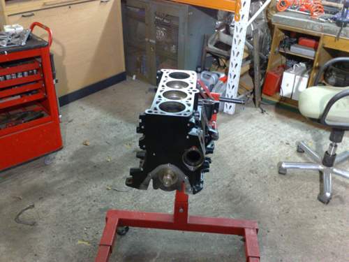

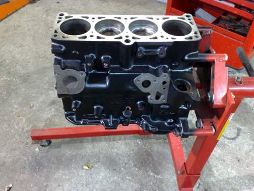

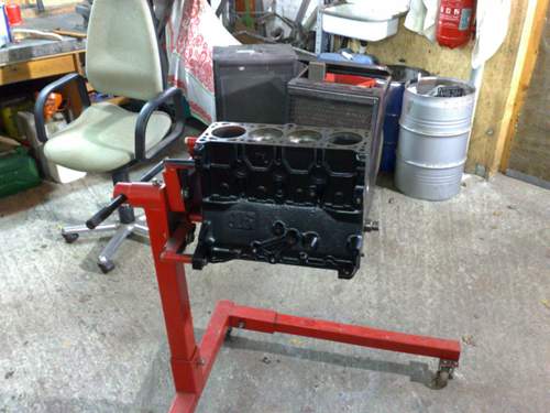

Ich bin zurzeit dabei meinen Rennmotor zu bauen 😁
Müssen mal wieder Telefonieren
Anbei ein paar Fotos vom Motor

Original geschrieben von sony8v
Gutes Gedächtniss Dodo 😰
😁 kannste einen drauf lassen, wenns um die Motorenthematik geht 😉
Was ist
das
denn für ein Block? Der hat ja auch ne Entlüftung vorne so wie mein Zwoliter oder steh ich jetzt auf dem Schlauch? 😕

Definitiv! Der Ölfilterflansch und so 😉
Subber! 😎
1,6er Block, Kolben mit tiefen Mulden... eg? 🙂
... Details bitte!
Original geschrieben von SerialChilla
... Details bitte!
So schauts aus!
*mehr Details*
...laut der Signatur wohl ein EG nach DMSB Reglement. Die tiefen Kolben sind mir auch aufgefallen. Kannte ich bislang nur aus Büchern. Des dreht sicher wie verrückt, wenns fertig ist 🙂
Stimmt, da stehts ja. Ich bin im Nacht-Modus unterwegs, schwarz auf blau liest sich schlecht 😉
Die Kolben braucht er wegen des Heron Kopfes.

Servus
Ihr wollt Details gerne 😁
Basis ist ein 1,6 L EG Block vom Ur-Gti mit Heron Zylinderkopf ( Brennraum im Kopf ) 😎
Vorab sollte hoffentlich eine Leistung auf dem Prüfstand bei 9500 - 10000 Umdrehungen von ca. 150 - 160 Ps haben 😰
Teile (sind schon Vorhanden ) :
Bearbeiteter Zylinderkopf vergrößerte Kanäle große Ventile 35 - 40
angepasste Vergaseransaugbrücke
40 er Webervergaser ( ich liebe Webervergaser 😁 )
306 Grad 11,5 Hub Nockenwelle ( Tassenstössel )
Härtere Vetilfedern und Titan Federteller
Fächerkrümmer
Schmiedekolben mit Brennraum und 79,75 Bohrung
Hubraum 1600 ccm Block 9 Zentel geplant
Kurbelwelle erleichtert und feinstgewuchtet mit erleichterten Schwung und Verstärkter Druckplatte starrer Sintermetallkupplung
G60 Ölpumpe, Ölhobel und Ölwanne mit Schwallblechen
Facet Benzinpumpe
Mache demnächst einen Blog davon auf
Gruß sony8v
