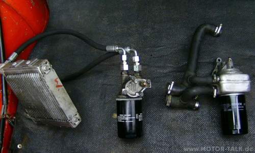

Hi Leute!
... ich hab ein paar Fragen, deshalb muss ich den Thread noch einmal heraufholen.
Ich habe den Standard-Ölfilterflansch und will an meinem 2er PN gerne den wasserdurchströmten Ölkühler anbauen. Bei mir wird er eher als Zuheizer arbeiten, da ich viele Kurzstrecken fahre. Momentan siehts bei Meinem sehr serienmäßig aus, also so wie auf dem ersten Bild.🙂

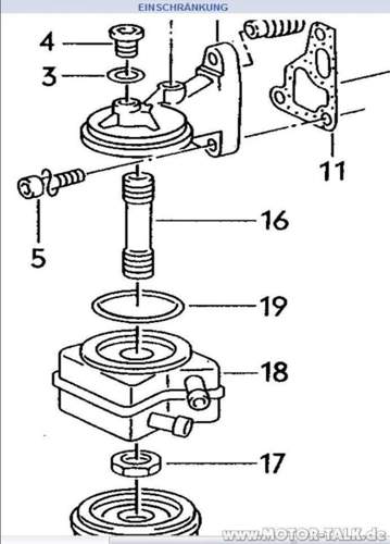

Jetzt zu den Fragen🙂:
Was ich bisher gelesen habe muss der Flansch nicht mitgetauscht werden. Ich brauche ja nur diese längere Gewindestange, die Dichtung, den Wärmetauscher selbst und die große Flachmutter. Auf dem zweiten Bild also die Nummern 16-19, ist das richtig? 😕
Kann man den Wärmetauscher drehen wie man Ihn braucht? Ich brauche nämlich die Schläuche auf der rechten Fahrzeugseite und bei DEM gehen sie nach vorne weg.🙄 (Würde der so nebenbei passen?)
Bezgl. der beiden Kühlwasserschläuche von bzw. zu der Kühlwasserpumpe weiß ich schon bescheid, dass ich die vom G60 nehmen muss, habe auch schon die Teilenummern.🙂 Das müsste dann so aussehen wie die rechte Einheit auf dem dritten Bild, richtig???

Serienmäßig
Ölfilterflansch
Ölkühler
Ja
Ja
