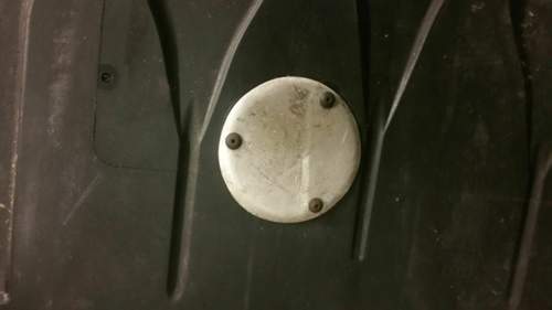

Ich mache spätestens alle 15.000 Km einen Ölwechsel. Um den Unterfahrschutz nicht immer demontieren zu müssen habe ich mir eine Spezial-Lösung gebastelt.
Man kommt von vorne dran und in 2 Minuten ist die Schraube lose.
Beim Ölwechsel fahre ich das Fahrwerk auf "LIFT" und schiebe einen relativ flache aber großflächige Wanne darunter.

@DrIng schrieb am 8. Dezember 2017 um 16:23:21 Uhr:
......habe ich mir eine Spezial-Lösung gebastelt.
Die Bilder sind zwar gut, ich bitte aber trotzdem um nähere Aufklärung. Ist das Teil auf dem Bild 1 irgendwas, was über, rsp. unter der Ölablassschraube sitzt und dessen Losdrehen erleichtert?
Grüße, lippe1audi
Das ist einfach nur eine "Montageöffnung" um an die Schraube zu kommen.
Hatte ich im A6 4F auch und im A8 4E jetzt auch.
Ist sehr praktisch nicht immer den ganzen Unterfahrschutz vorne und an einer Seite lösen zu müssen.
Das dauert länger als der ganze Ölwechsel.
@ lippe1audi, Nein dass sind einfach die Schalldämmmatten die ich nicht zerschnitten habe. Stören ja nicht beim losdrehen.
Den Deckel habe ich aus Alublech geschnitten und die Ränder leicht gebördelt und mit Blechschrauben festgemacht.
@ hansibo ich glaube du siehst vor lauter Bäumen den Wald nicht! Für diese Lösung brauchst du kein Luftfahrwerk. Es ist wohl kein Nachteil wenn man eines hat.Du kannst auch auf 2 Balken oder deine Rampen fahren und gut ist.
Coole Idee diese Wartingsöffnung.
Wie fängst du das Öl auf? Bei mir schiesst es dermaßen raus, dass ich mir mit dieser Lösung, die ganze Abdeckung versiffen würde

@ hansibo. Sorry, stimmt du hast die Schraube ja seitlich. Man müsste sich das ganze mal anschauen und ggf. eine andere Lösung entwickeln.
Man könnte eine längliche Öffnung raus schneiden.
