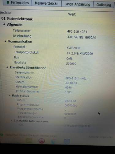

Ich geh demnächst mal zum Auto und schaue ob ich als Frau die Version raus finde 🙂 ich schreibe wenn ich sie habe
Am besten ein Auto-Scan und dann ohne FIN hier einstellen.
Nur vom Motor würde auch reichen.
So ?
ich denke eher so (Beispiel) - SW = Software:

@Atomickeins schrieb am 23. Dezember 2018 um 11:57:02 Uhr:
Adresse 01: Motorelektronik (CDY) Labeldatei:. DRV\059-907-401-CDY.clb
Teilenummer SW: 4F9 910 402 A HW: 4F0 907 401 E
Bauteil: 3.0TDI EDC17G004AG 0080
Revision: 16H03--- Seriennummer:
Codierung: 010D002C191F0928
Betriebsnr.: WSC 18432 935 682054
VCID: 24426575E7EFB76A91-8070
Dann das 😉
da steht immer noch keine Software-Nummer aber ok, vielleicht kann @Hoppels18t ja was damit anfangen.
