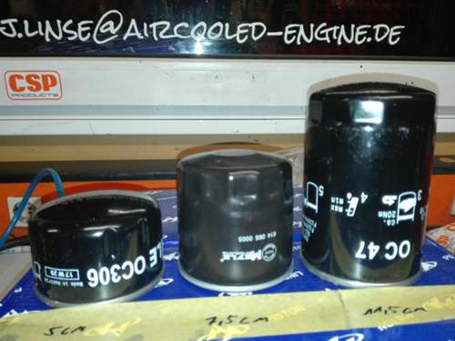

Ich möchte meinem Käfer zum Saisonstart beim Ölwechsel etwas gutes tuen und ihm einen Ölfilter spendieren.
Bis jetzt dachte ich an eine Ölpumpe mit Filteraufsatz. Welchen Hersteller / Modell könnt Ihr hier empfehlen.
Oder gibt es noch bessere Filtersysteme?
Nun zum Motor:
Der Motor ist ein 1600 mit 50 PS aus 1997.
Schönes Wochenende

CB-Performance Ölfilterpumpe bekommste bei CSP oder auch Hoffmann. Du musst nur oben rechts an der Pumpe ein paar Kühlrippen abschleifen, da sonst das Riemenscheibenblech nach vorn gedrückt wird und an der Riemenscheibe schleift.
Das ist aber mit ner Flex und 80er Fächerscheibe nur 2 Minuten arbeit......
Alternativ kannste auch ne "in/out" Pumpe nehmen und nen externen Ölfilterhalter das passt dann auch mit diversen Auspuffanlagen, die bei der Ölfilterpumpe Theater machen.
Gruß Jürgen

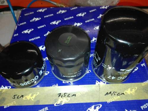

Welchen Filter brauche ich dann??
Ich hab gehört, dass andere sagen ein ganz kleiner reicht und wieder andere meinen man solle so einen Liter Pott nehmen, da dies die Kühlung unterstützt.

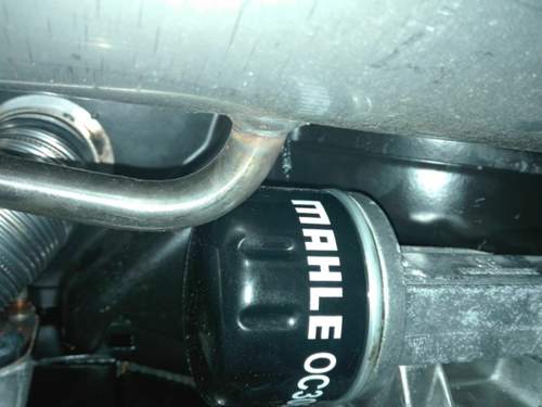

Ich habe meinen Text nochmal editiert. Bei der Ölfilterpumpe musste schauen wieviel Platz du hast, ich habe Auspuffanlagen da ist der kleine schon eng bei anderen Auspuffanlagen kannste auch nen großen anbauen. Alternativ sei nochmal die In/Out Pumpe genannt. Das passt immer..... ansonsten den größten nehmen der geht. Mehr Öl im Kreislauf ist immer gut.
Gruß Jürgen

Wird halt alles eng mit dem Riemenscheibenblech..... wenn du ne die CB-Performance nimmst reicht die längst für deinen 1600er..... und du kannst keine normale Ölpumpe nehmen und nur den Ölfilter Vorsatz davor bauen !!!

die großen Pumpen haben auch Nachteile, die Zahnräder werden länger und da die Typ1 Pumpen nur vorn geführt werden drücken die sich auseinander. Das ist beim Typ 4 besser gelöst.
Die normale die bei CB dabei dran ist reicht völlig. Es ist viel wichtiger das gleichmässig gefördert wird, als das mehr Druck aufgebaut wird.
Du nimmst ja auch keine Kopfschmerztabletten wenn du keine Kopfschmerzen hast ;-)

Welche Filtergröße (Typennummer) würdest du empfehlen?)

Junge jetzt bin ich extra nochmal in die Werkstatt und habe Bilder gemacht. Wichtig ist das der Filter passt......
Den größten nehmen der geht. Hier die gängigen größen in den Bildern und manchmal passt sogar der kleine so gerade kommt auf den Auspuff an..... ich hoffe die Bilder beantworten die Fragen. Die Filter kaufe ich beim Autoteile Händler vor Ort. Der mittlere ist dabei wenn du die Pumpe bei Hoffmann kaufst.....Bei CSP ist keine im Karton. Reine rechenaufgabe ;-)
