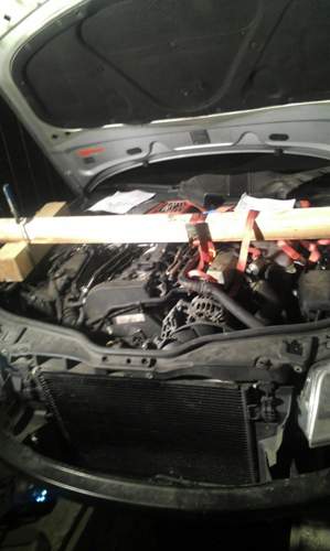

Eine selbstgebaute Motorbrücke habe ich ja, Baumarkt sei Dank! Besteht aus einem langen Balken, der sich auf 2 kurze Balkenstücke stützt, die auf den Kotflügel-Börtelkanten aufliegen. Daran hängt mein Motor schon die ganze Zeit mittels Spanngurt für die bisherigen Arbeiten, ich musste den Motor ja anheben um überhaupt untenrum dran arbeiten zu können, siehe (primitives) Handyfoto, daran scheitert's also nicht.
Problematisch bei der Geschichte mit den Kurbelwellenlagern wird der Zugang zur hintersten (5.) Lagerschale, ich müsste den Motor also soweit bewegen, dass ich da brauchbar ran komme, da sitzt ja noch unmittelbar dieses Geberrad neben dem Lager...
