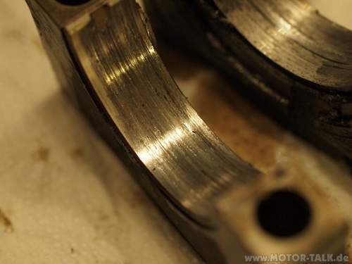

So Jungs, ich habe mich an die KW-Lagerschalen ran getraut. Zuerst habe ich Lager Nr. 2 geöffnet, beim Aufschrauben kam mir schon ein Geruch entgegen wie in einer zerspanenden Werkstatt (der ein oder andere kennt den Geruch), es roch nach metallischem Abrieb. Die Schale musste ich durch kräftiges Ziehen lösen, weil sich Teile des Lagermaterials schon in die Fugen gedrückt hat. Wie die Schale aussieht? Ich lasse Bilder sprechen... mutig wie ich bin, kam dann noch Lagerschale Nr. 3 raus, die sieht keineswegs besser aus. Auf dem einen Bild seht ihr links die Schale von Lager 2, rechts die von Lager 3, daneben die Anlaufringe. Das 2. Bild zeigt im Detail die Riefen.
Ich denke, da muss ich kein KFZ-Mechaniker sein, um mir ein Urteil zu bilden, oder was meint ihr?
Weitere Vorgehensweise: Motor raus! Ich brauche einen Kran, richtig? Das wird wohl der schwierigste Part, nämlich einen Kran zu besorgen. Wenn ich mich daran begebe, tausche ich in einem Rutsch die KW-Lager, die Anlaufscheiben und die Pleuellager, kann ja nicht schaden. Denkt ihr, damit ist's dann behoben? Oder besteht die Gefahr weiterer, bisher nicht sichtbarer Beschädigungen?

Kwlager
Kwlager-detail

Wow die KW Lagerschalen sie wohl schott , hätte ich nicht unbedingt gedacht nach dem die Pleuellager noch so gut ausgesehen haben .
Wie sieht es an der KW selber aus ? Hat die in den Lagern gefressen oder sind die noch glatt ?
Ich habe einem Motor schon mal mit nem Flaschenzu Ausgebaut , hatte überma Auto im Hof nen Eisenträger und da hatte ich ein Seil drüber geworfen und haben zu 2. gezogen ging ganz gut .
Jo, die sind wohl fertig. Wie schaut den die KW aus? Den wenn die riefen hast musst sie auf untermaß schleifen lassen und übermassschalen verbauen.
