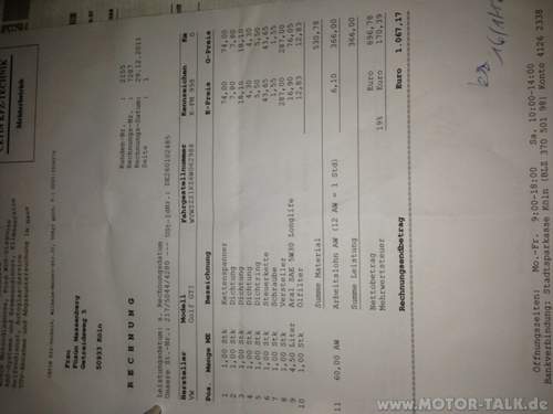

So Öl Wechsel mit Sieb Reinigung ist geschafft...bin gespannt ob es hält da es ja immer nur auf Langstrecken bzw bei sehr aggressiver Fahrweise auftrat...
Aber wenn ich jetzt einmal dran bin würde ich gerne noch das Rasseln weg Kriegen.
Ein bekannter hat sich gestern auch nen GTI zugelegt und der Vorbesitzer hatte ihn bereits zur reperatur wegen des rasselns.
Die Rechnung von der Werkstatt hat er auch...allerdings sind dort keine Artikel Nr drauf weil bei ihm ist auch die Kette erneuert worden und umsteller??? Und Kettenspanner .
Weil die Kette wohl bekannterweise Materialermüdung zeigte(sie wurde länger)
Hat jemand die Artikel Nummern ???
Habe die Rechnung mal Photogr und angehängt.
Danke...
Danke...

Ok komisch nur das meiner bis jetzt läuft nach Sieb Reinigung und Öl Umstellung ....
Aber nochmals zu meiner frage :
Hat jemand die Artikel Nr von Steuerkette Umsteller und Kettenspanner ???

Das zugesetzte ölsieb durch longlife intervall ist ein bekanntes problem bei den älteren gti's.
Meiner hatte das problem auch. Das sieb war zugesetzt und somit der öldruck zu niedrig.
Zum glück ist nichts passiert, aber es hätte auch schief gehen können.
Das vw LL öl neigt zur kohlebildung die sich bei hoher last und drehzahl des motors löst und von der ölpumpe angesaugt wird. Da dort aber noch das sieb vor sitzt, verstopft dieses.
Schlimmster fall ist dann ein motorschaden.
Nur weil dein gti die probleme nicht hatte, heisst es lange nicht, das alles dummes zeug ist, was die leute hier schreiben.
