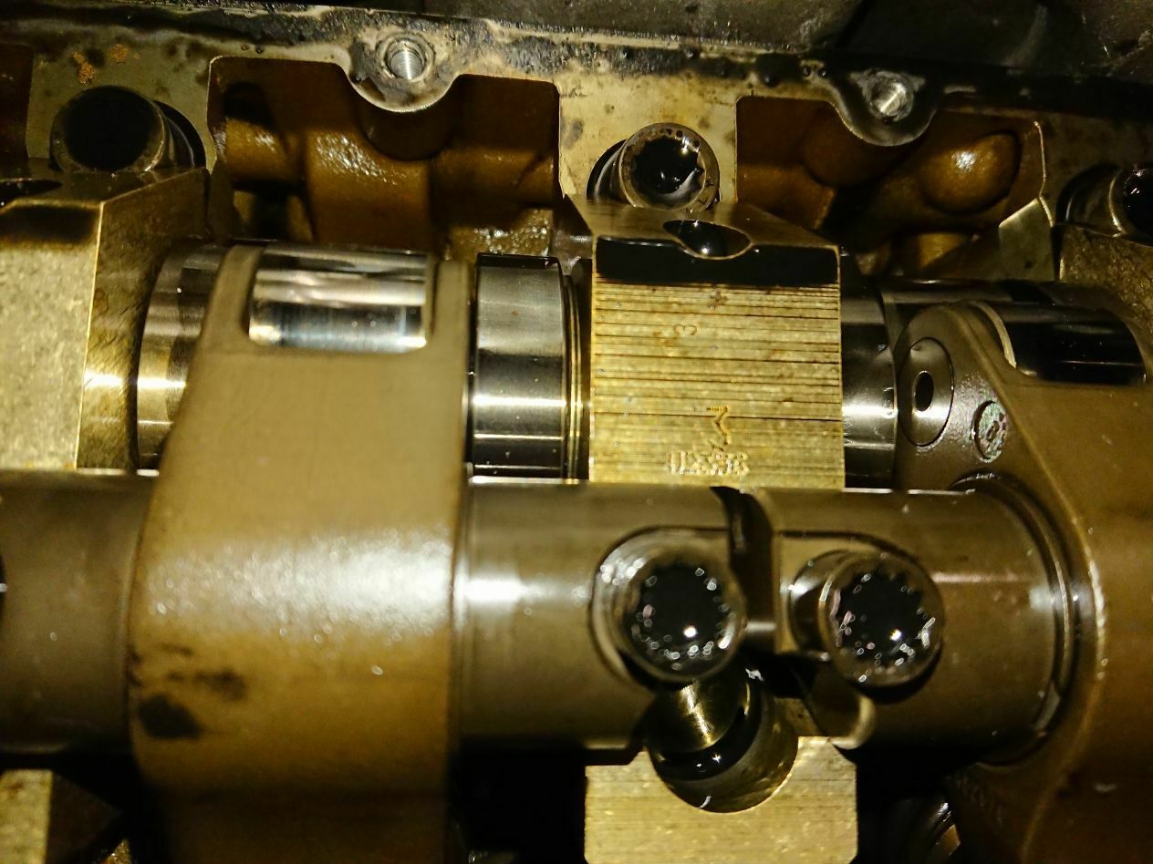

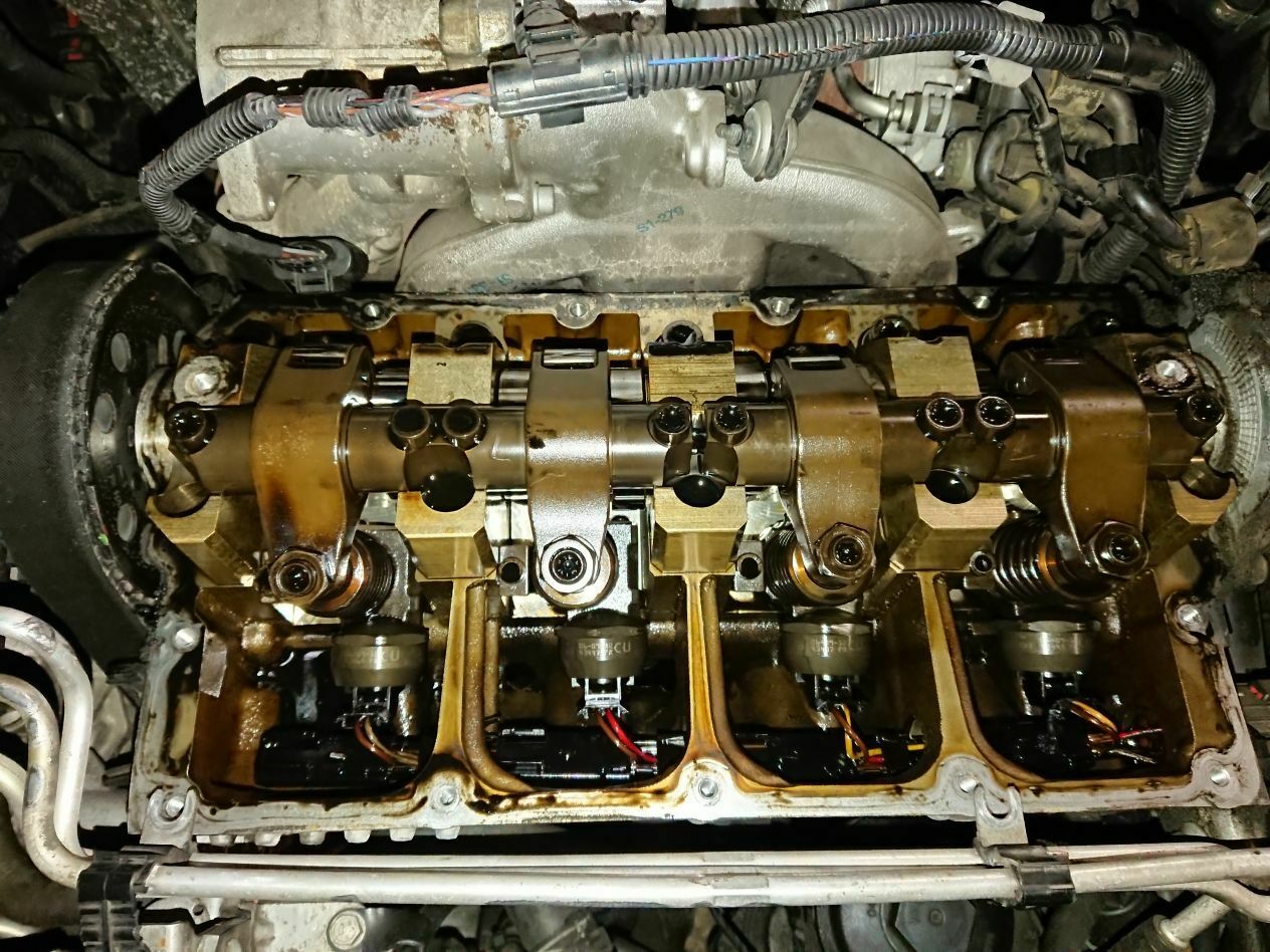

So, hier die Bilder der Nockenwelle.
Also wenns "nur" der Turbo dann sein sollte dann hol ich mir einen generalüberholten...ich möchte schon dass mein Passi wieder fit wird. Hab ne Menge Kohle in der letzten Zeit rein gesteckt...alleine die Bremsen hinten samt Scheiben und Bremssattel satte 600 €...
sieht doch gar nich so schlecht aus . . . schick den turbo den du hast ein und lass ihn überholen . . . dann rein damit und ab dafür . . .
