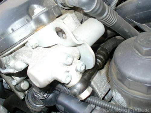

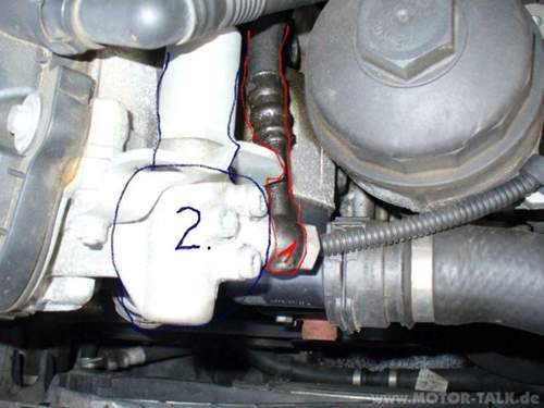

Ok Steffen Danke😰🙄 aber wenn die Kurbelgehäuseentlüftung unter der Ansaugbrücke sitz und zwar Links v.Block dann kann es gar nicht an der liegen.Das Öl kommt 100% vorne recht`s am Motorblock
Jim - der Diesel hat keine VANOS. 🙂 Bei dir könnte es an einer anderen Stelle eine Leckage aufweisen (Ansaugbrücke, Ölabscheider bspw.).
@rolandwer:
In Fahrtrichtung links liegt die Kurbelwellenentlüftungseinheit - verfolge mal den Schlauch an der Zylinderkopfhaube - dieser Schlauch ist für den Rücklauf der Blow-By-Gase in den Motor zurück (wird zur Verbrennung rückgeführt) - wenn du den Schlauch verfolgst, kommst du zum Druckregelventil, sprich Abscheider 🙂
In Fahrtrichtung links ist auch der VANOS-Schlauch! 🙂

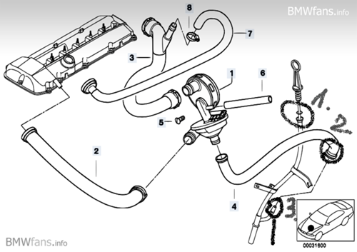

Wie du dieser Zeichnung entnehmen kannst, ist die Entlüftung mit dem Ölstab verbunden - wenn diese verstopft ist, drückt es teilweise aus dem Ölpeilstab die ganzen Blow-By-Gase (Öl, ..) heraus (spritzt gerne) oder aber nur sehr wenig. 🙂
Hatte ich beim E36 🙂
BMW_Verrückter
Ist es möglich das es aus Punkt 2 un d 3 auf der Zeichnung raus kommt??
habe grade um Punkt 1 ein Tuch drum gemacht mal sehen wie es morgen nach der fahrt aussehen wird ??
Nr. 1 ist das Druckregelventil, welches die Blow-By-Gase aus dem Kurbelgehäuse in die Zylinderkopfhaube leitet - wenn dieses nicht richtig arbeitet, stauen sich dort die ganzen Gase und es verstopft alles. 😉
