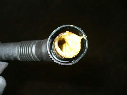

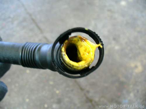

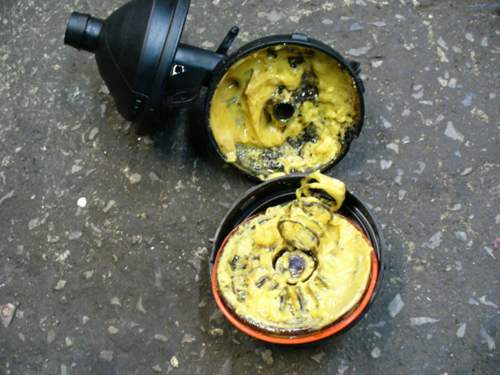

Heute wurde die Entlüftungseinheit getauscht,und muß sagen es ist gar nicht so schlimm wie das viele sagen.Die Entlüft. war voll und sie Schläuche auch ,habe mal davon Bilder gemacht.Der untere Schlauch der zum Ölstab geht war oben durch😠
Wenn ich ein Tipp geben darf macht den Oberren Schlauch ( vorne auf der Ansaugbrücke) auf jeden Fall neu ,die anderen kann man sauber machen.Nur den Schlauch bekommt man sehr schlecht ab ,der muß ausgedreht werden!!!Hoffe das es jetzt gewesen ist ,werde nächsten Samstag noch einmal nachsehen ob es Trocken bleibt!

Ja, ist gar nicht mal so schlimm - man muss halt wissen, wo man hingreift und da war das Video, nehme ich an, sehr von Vorteil!
Die KGE sieht nicht sehr gut aus und hat ihre besten Tage schon hinter sich - allerdings ist das ein normales Bild der Blow-By-Gase!
