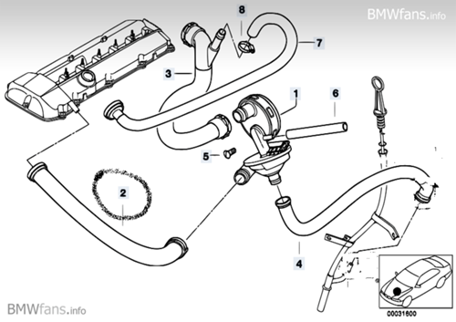

Fahre den E61 525i mit 192Ps,nun habe ich da eine "kleine" Frage!
Hat der Benziner ein Ölabscheider oder Entlüftungseinheit :-)

Heute 50 km gefahren und der Tuch ist sauber geblieben ,habe dann noch das mit dem Öldeckel ausprobiert und bei abschrauben kein sog bemerkt aber beim einschrauben konnte ich einen leichten sog spüren.(keine "Kuh"😉 Ist das normal mit dem sog?
Wenn du einen Unterdruck verspürst, dann ist das Druckregelventil defekt, soweit ich weiß. Wenn du allerdings einen Überdruck (es wird Öl (oder besser gesagt die Blow-By-Gase) beim Ölpeilstab herausgedrückt) - dann ist dies auch nicht okay. Hat der Motor Drehzahlschwankungen oder sonstige Probleme?
Ziehe mal den Schlauch an der Zylinderkopfhaube ab - wenn er voller Schlamm (Blow-By) ist, dann ist sie wohl verdreckt oder verstopft 🙂

Der Motor hat leichte Drehzahlschwankungen ,die man nur spüren kann nicht auf dem Drehzahl.sehen kann.,aber sonst keine Probleme.fahre heute zur Werkstatt und der Wagen wird von unten sauber gemacht und dann wollen die den Wagen laufen lassen um zusehen wo dran es liegt.Werde den Schlauch am Zylinderkopfhaube abziehen und dann berichten.Das ist doch der Schlauch mit der Nr.2 oder ?

Druckregelventil ist nur ein Bestandteil des KGE. Die KGE besteht aus Druckregelventil und Entlüftungsschläuchen.
Ja, ist der Schlauch!

War gestern in der Werkstatt und es ist die Kurbelwellenentlüftungseinheit,unter der Ansaugbrücke wo sich die Entlüftungseinheit befindet ist alles voller öl .Kann auch die Ansaugbrücke undicht sein,kommt so etwas öffter vor bei benziner??Habe den Schlauch am Zylinderkopfhaube abgezogen,war schon etwas versifft ,aber als ich so eine "kleine Probe "genommen hab ,fühlte sich das in den Fingern so sandig an.(also das öl+verschmutzung)Ist das so?
Wenn die Kurbelwellenentlüftungseinheit erneuert wird sollen die Schläuche neu gemacht werden?
Schläuche würde ich auch wechseln lassen. Außerdem lohnt sich auch ein Blick in den Anschlussstutzen am Ölmessstab - dort sammelt sich auch ganz gern mal der Schmodder.

Ist das normal???
Habe eine "kleine Probe "genommen ,fühlte sich das in den Fingern so sandig an.(also das öl+verschmutzung)
Ja, das sind die Blow-By-Gase. Blow-By-Gase sind nicht nur Öl, sondern alle Verunreinigungen, die durch die Kolbenringe (bei der Explosion in der Brennkammer) in das Kurbelgehäuse gelangen 🙂
Ich würde Schläuche auch neu machen.
Undichte Ansaugbrücke bei Benzinern ist selten. 🙂
Ich würde zuerst KGE (Ventil + Schläuche) tauschen und dann weiterschauen! 😉 Viel mehr kommt es vor, dass die Ventildeckeldichtung undicht ist 🙂

Ich würde zuerst KGE (Ventil + Schläuche) tauschen und dann weiterschauen! 😉 Viel mehr kommt es vor, dass die Ventildeckeldichtung undicht ist 🙂 das werde ich auch so machen lassen,die KGE bereits bestellt (kostet mich 30€) und dann werde ich noch die Schläuche machen.Brauche ich alle oder ist der Unterdruckschlauch Schwarz Nr.6 über weil bei mir ein Stopfen drauf sein soll .?hab das mal hier im Board glaube ich gelesen zuhaben.Die Ventildeckeldichtung werde ich wohl auch tauschen müssen,weil wenn an der Ampel stehe dann riecht das nach etwas verbanntes.Am Samstag konnte man von unten sehen das sich über dem Abgaskrümmer öl sammelt und dann leicht runter tropft.Ist die Einbauanleitung unter TIS zu finden???
der dünne Unterdruckschlauch ist beim M54 nicht mehr verbaut - war zumindest bei meinem nicht. Die Konsistenz des Schmodders hab ich bisher nicht weiter ertastet - müsste ja eher eine Wasser-Fett-Emulsion aus Kondenswasser und Motoröl sein. Feste Bestandteile dürften da kaum vorhanden (außer vielleicht Ölkohle?!) sein.
