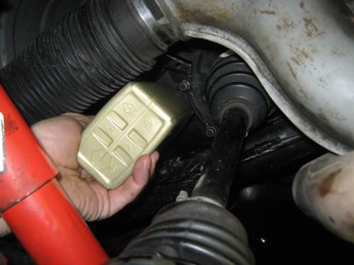

Ich habe die Chance genutzt und als der Käfer beim TÜV auf der Hebebühne war, habe ich mir das Auto unten genauer angeschaut. Man guckt da ja nicht täglich. Mir ist aufgefallen, dass es da wo vorne am Getriebe ein Kabel reinkommt ziemliche Sauerei zu sehen ist. Alles voll mit Öl. Ich schicke ein paar Fotos von dieser Stelle und ein paar weitere.
Kann jemand was dazu sagen? Was kann man da machen? "Wegwischen und gut ist" wird sicher nicht funktionieren. Getriebe raus, öffnen und überholen?

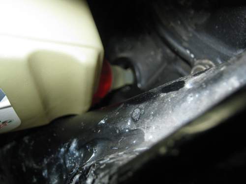

Mittlerweile finde ich, dass Deine Idee mit 1-Liter-Flasche (im Link war Liqui Moly) mit dem integrierten Schnorchel die beste und einfachste Lösung ist. Ich habe es eh vor, den Ölwechsel auf der Hebebühne zu machen und ich verspreche mir, dadurch einen besseren Zugang zu haben.
Ich hab auch gerade das Öl gewechselt und habe mich für Mannol Hypoid 80W-90 API GL4/GL5 entschieden. Läuft super, keine Schaltprobleme.
Gruß 6Nder
Ja, da hatte ich es gut, da mein Hallennachbar ne Pumpvorrichtung hat. Das hat die Sache erleichtert. Ansonsten hätte ich das mit den 1l Flaschen und Schnorchel auch gemacht. Dauert nur etwas. Das Öl in die Sonne zu stellen ist ne gute Idee, macht das Öl fließfähiger.

Wollte nur kurz ergänzen, dass nicht jede 1-Liter Flasche diesen Schnorchel hat. Mannol z.B. hat es nicht.

Noch nicht gekauft. Aber bald. Ich nehme entweder Mannol (dazu ein Schnorchel von einer alten Ölflasche, mein Bruder hat so einen) oder Liqui Moly. Es wird Hypoidöl 80W-90 sein.
Die Idee mit Pfedrdespritze hatte auch mein Bruder. Hat auch schon so gemacht.
